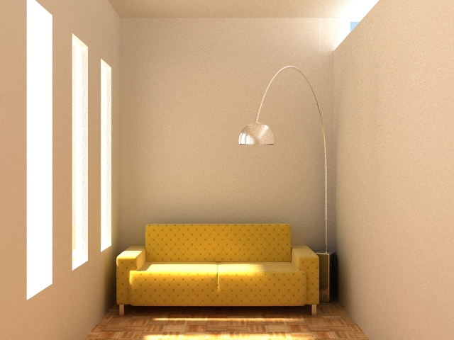

Já utilizo o 3ds max há algum tempo com o scanline render. Muitos dos trabalhos em que tenho participado têm sido animações e sem render farm utilizar outros sistemas de render é mais difícil...
Mas finalmente lá me convenci a estudar o vray e ainda estou em processo de aprendizagem.
Após alguma investigação e muitos testes estou a passar trabalhos antigos em scanline para vray para poder comparar as diferenças.
Uma espécie de "makeover" em 3D
Aqui vai a primeira cena!
P.S: Comentários são bem vindos para melhorar o trabalho com vray.
Scanline
Vray
Colocada: Ter Dec 20, 2005 5:40 pm |
WOW....mt melhor como vr.... tas a dominar  |

Ficou "tão" melhor que até o andar subiu de nível... deixou de se ver o mar...  |

Este é um apartamento tipo elevador, agora está no último andar
Tens razão muddymind a não colocação do fundo no render deriva de um problema/limitação do vray que podem ler no tópico:
http://dimensao3.com/forum/viewtopic.php?t=1196
Isto é um WIP e nesta cena pretendo ainda fazer uma pós-produção em Photoshop para ser colocado o fundo.
Espero que no próximo post já dê para ver o mar, se for uma vista da garagem é mau sinal
Quanto ao teu comentário Rui, concordo 100% contigo, li uma vez uma entrevista com um artista 3D que referia que para ele o mais importante era: 1.º a luz, 2.º as texturas e 3.º a modelação. O que te parece?

Aproveito para colocar uma actualização do trabalho. Desta vez já vemos a linha do horizonte.
Troquei a textura da madeira que estava a utilizar no mobiliário e dei uns retoques em alguns parâmetros de shaders.
Subi bastante os níveis de qualidade do render - reparem no tempo de render em rodapé na imagem!
No entanto as diferenças não são muito notórias. Um pouco de mais qualidade nos "bounces" da luz, recortando melhor as sombras dos objectos - vejam os pés do móvel à esquerda e as sombras do móvel à direita sob o espelho.
Gostava que as sombras ficassem ainda mais marcadas, sobretudo no móvel da esquerda. Não sei se tal seria possível na realidade com uma entrada de luz tão grande e estando essa área iluminada só com luz indirecta - originária do céu, chão, paredes, tecto e objectos da cena.
Alguém tem uma solução técnica de vray para isto?
Colocada: Qui Dec 22, 2005 1:02 am |
mt fixe msm...mas tirastes akela lampada por cima do sofa e da mesa pekena ---tava bem fixe
poe la isso

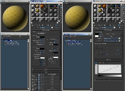

1 qst: como fizestes o material do sofa?parece estar Fixe
abraco
aahh reparei numa cena...
na ultima imagem..no espelho nao se ve o mar :S
e na primeira(do vray) vê se...  |

F***-SE
Esqueci-me de colocar o mar no reflexo do espelho!!!! É o que dá andar a compôr fundos no Photoshop!
Quanto ao candeeiro por cima do sofá ele ainda lá está só que baixei a camera nos renders vray. Aparecia muito tecto e além disso esta imagem está numa panorâmica 16:9
Quanto ao shader do sofá vi um tutorial no evermotion.org dum tipo brasileiro chamado Fabio.
Vou tentar arranjar-te o link.

Sem querer intrometer-me no teu post... aqui fica os settings do material que usei neste sofá.
157.13 KB |
482 Time(s) |
