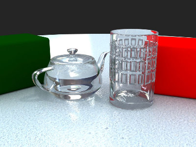

boas
deu-me para isto, primeiro tentar simular vidro com causticas e essas coisas bonitas, até agora pareceu-me fácil com o vray mas se alguém achar como posso melhorar...
agora tenho como desafio partir este copo, (ou outro se este n servir), se alguém souber por onde começar:
o copo não é grande, o bule a que é em miniatura  |

Só acho que o copo ainda tem um ar plástico deresto parece-me bem.
Sequiseres judar para parti-lo apita  |

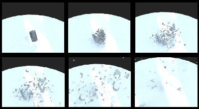

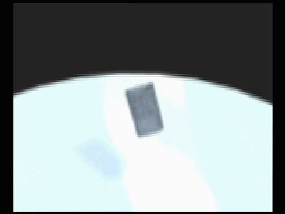

primeiros resultados,
parece-me que isto para ser renderizado a sério tem de se usar dois copos, um inteiro para ser usado até ao momento em que bate no obstáculo (chão) e outro já fragmentado a partir do momento do choque.
é claro que isto ainda precisa de uns afinos mas tou a curtir
next challenge: partir o copo com água lá dentro (que vinho é mal empregue)
hum, n reparei que o gif n tinha ficado.... |

Parece porreira a transição do copo inteiro para o real (visto teres dito ke estavas a usar dois copos) no entanto parece mais uma explosão do que realmente o copo a partir-se ao bater no chao, mas talvez seja essa a tua intenção Abraços |

correção: ainda n estou a usar dois copos, mas se isto fosse a sério acho que seria esse o caminho a seguir
isto tá em baixa resolução daí n se notar quase nada, as causticas num renderzito que fiz ficaram todas maradas por ter fragmentado o copo, estava mais ou menos um copo estalado
a minha intenção mantem-se, ser o copo a partir. mais logo vou tentar melhorar isto
abraços |

Acho que o impacto é um pouco caotico!
Parece que o copo vem a cair de uma altura de 200 metros...
Mas ta mto bom! Keep up the awesome work! xD |

visualmente está muito porreiro...felizmente os copos não se partem assim se não a minha mãe já me tinha partido todo com porrada!
realmente acho que está muito exagerado...como teste está bom, mas tenta diminuir os estragos...porque não filmas um copo a cair para ver o que acontece? compras um na loja dos 300 (sou um bocado antiquado...agora é loja do €1,5 , né?) e vês o que acontece...
quanto à técnica, também me parece que usar os 2 copos será a melhor maneira, mas com menos pedaços...e nota que a maior parte das vezes o fundo do copo não se parte porque costuma ser muito grosso. |
