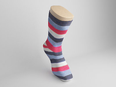

Deram-me uma proposta e tive que modelar um molde para meias.
Texturizar isso foi um pain in the ass, e mesmo assim, não está perfeito, here it goes... |

Posso perguntar por q é q n está perfeito? Que mudavas?
É q eu gostei bastante, n vejo falhas.. lol mas tb n sou propriamente uma perita em 3d xD
Já agora, p q serve um molde p meias em 3D? desculpa a ignorancia..
Seja para q for, ta muito bom a meu ver, continua  |

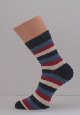

Não está perfeito pq o que eu queria mesmo era recriar o original, depois de tantas tentativas, desisti e ficou assim... (Original pic attached)
Mas mto obrigado plo teu coment ainda bem que não tao mau assim!
Relativamente à tua pergunta, isto servirá para fazer uma galeria para o site de um empresa de meias.

Boas,ta cool,mete lhe mais sampling no antialising! passo a vida a dizer isto ao ppl!

já acabaste ou ainda estou a tempo para comentar?
a base não se segura assim! repara na fotografia, como ela é plana..
as texturas é que estam a estragar um bocado a imagem, talvez tenhas pouca resolução ou mau mapping.. e um bump (ou ainda melhor, displacement) mapping também ajudava |

Boas,ta cool,mete lhe mais sampling no antialising! passo a vida a dizer isto ao ppl! Wink
nao sei o que é e onde está LOL.podes me xplicar se faz favor.
(ate posso saber.mas nao me lembro ) |
Colocada: Dom Set 11, 2005 12:36 am |
| depende do renderer mas geralmente chama se image sampling |

pauloricca escreveu: já acabaste ou ainda estou a tempo para comentar?
Thanks for the tips!  |
