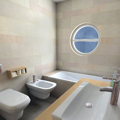

ola

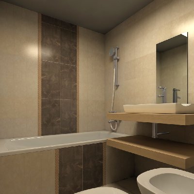

tenho andado nestes 3 ultimos dias a fazer uma cena de interiores.
fica aqui uma primeira pic para me darem na cabeça (se quiserem)
já me esquecia, o belo do tutorial de luz vray do kameleon deu uma boa ajuda.
obrigado kameleon  |

He he antes de mais fico contente por saber que os tuts que fiz realmente ajudaram Agora relativamente a imagem... ora bem acho que tens poucos samples mas isso pode ser pelo facto da imagem ser de teste e quereres renderizar mais rapido... nao sei, a iluminaçao parece tar fixe, acho é ke falta algum reflexo nos azulejos... e se realmente tiveres numa de masoquismo, podes por glossy reflections e fica um espetakulo de resto parece-me bem.... ah... autoclismo, nao te eskeças se tens uma sanita e tal... e podes por tambem um cifao entre a sanita e o bidet que é o que costumo fazer Abraços e bom trabalho. |

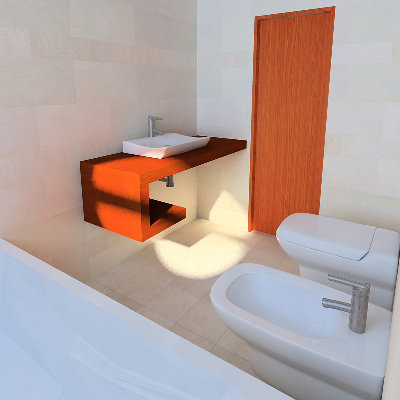

ya tava de facto com poucos samples, ainda são testes, enquanto fui fazer uma soneca deixei um com o dobro dos samples a fazer, n pus foi glossy, andei a experimentar quando tinha pouco mais que uma peça na cena e lá se inflacionaram os tempos, mas tens razão, fica um espectáculo.  |

Boas, pois ta cool,só tem muita cor na porta,não quer dizer que nao exista uma assim.

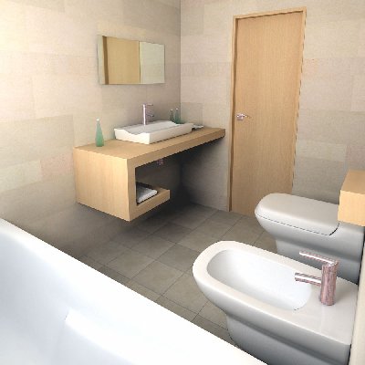

ok
ficou só mesmo esta com o glossy , 7x mais tempo
fui mudando mais algumas coisas |

Hey cc, eu por acaso dizia glossy nos azulejos e nao nas louças... acho ke assim nao fica muito bem, parece uma porcelana eskisa o ke podes fazer é por 0.95 de glossy para as louças... fica mt fixe e é rapido e claro usa só 8 subdivs... para as paredes... 0.8 talvez e 20 subdivs... mas isso depende das configs ke tens nos parametros de render. Abraço  |

Hey dude, tá a ficar curtido... kuanto a toalha... modela com um plano, depois meshsmooth it, depois vraydisplacementmap... e tenta este mapa que vou postar aqui Abraços. |

obrigado pelo mapa, era mesmo isso eu que andava nos confins da internet á procura  |

Apenas sinto falta de alguns elementos as toalhas que vais colocar pelo que perci, mas porque não umas saboneteiras o sabone...e afins....sem saturar muito a tua scene. |

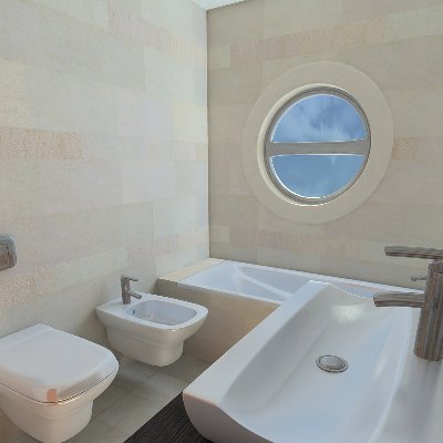

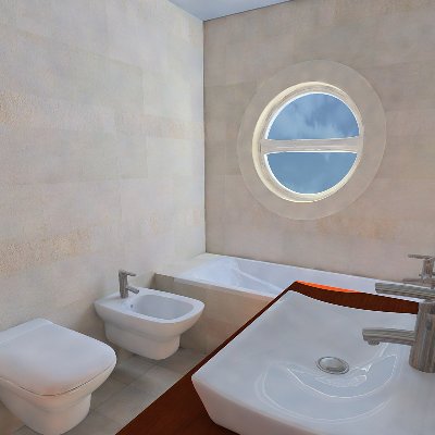

boas
dei o trabalho como praticamente terminado, acabei por excluir a toalha da composição apesar desta ter sido feita.
ainda fiz um outro wc sem janelas
(praticamente terminado) se acharem que não digam.  |

Muito fixe cc, ja começas a acertar com as iluminaçoes e materiais, aquele gloss rula Mas vou ter ke te dar na cabeça numa coisa... man... ESCALAS tá tudo fora de escala provavelmente a unica coisa que parece bem sao as banheiras mas depois comparando com o resto, altura dos moveis, tamanho dos sanitarios... Por exemplo na segunda imagem, tens o lavatorio ke ainda por cima é dakeles ke pousam no movel, imaginando ke akilo tá a a altura de um metro (ke é mais ou menos a medida) uma pessoa de 1.80/1.75m ali... kuase ke batia com a cabeça no tecto e concerteza ke nao cabia na banheira Uma cena ke eu costumo fazer kuando tou a modelar as cenas aparte é criar uma box com 0.25mx0.25mx1.75m para referencia, assim mesmo que nao acerte na escala a primeira só tenho ke fazer um scale muito pekeno para acertar E pronto basicamente é só isso, ah e parabens para as texturas dos azulejos e para o mapeamento, tao lá! Abraços |

nunca tinha visto estes replys...
até fui confirmar as escalas, está tudo ou quase tudo no sitio certo, o problema é que os wc não são assim tão grandes e as lentes a 29º fazem estas ilusões... |
