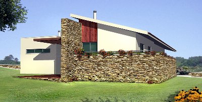

Pessoal deixo aqui uma moradia que desenvolvi a pedido de um arquitecto amigo.
Aproveitei o projecto que me parece porreiro para caprichar um pouquinho, gostava de ter a vossa opinião.
Abraço a todos, bons trabalhos! |

| É claro que e tem um toquezinho de Photoshop! |

Boas nelson! É bom ver-te postar por aqui, mas depois do teu trabalho com o mosteiro torna-se dificil comentar os teus trabalhos lol
Mas relativamente a este tenho umas criticas se me permites... Ora cá vai
1 - Vai para a integraçao do 3d com a foto, suponho que a relva e o background seja uma foto onde composeste o 3d e com a posiçao que tens do sol seria de esperar ver-se sombra do lado eskerdo da imagem. E tambem mesmo no plano onde acenta a casa, nao há nenhum tipo de sombra, talvez nao fosse má ideia renderizares isso com um plano por baixo só a receber sombras e a nao aparecer no alpha channel, já ia parecer ke a coisa estava mais "lá" e nao tão recortada
2 - O canto da casa que está mais proximo e as chaminés parecem ligeiramente queimadas. Nesse caso aconselhava-te a baixares a intensidade da luz e depois mexer com os levels no photoshop. Ou entao algo mais "arrojado" porque te pode influenciar a iluminaçao toda da cena, que é mudar o color mapping para HSV Expoential.
3 - Os vidros... Bem nao sei explicar bem como os melhorar, mas acho que podiam estar com melhor, talvez com mais reflexo E os aluminios tambem.
Pronto acho que é isto, espero que esta critica te possa ajudar e continuação de um excelente trabalho!!! Abraços. |

Pois! Eu sei que o trabalho do mosteiro tem um nível bem acima deste, tb. os objectivos eram outros. Foi um projecto de 25 dias de trabalho e no mínimo 4h por dia.
Este é um projecto de 4 horas de trabalho, onde trabalhar com arquitectos, os trabalhos são sempre para ontem, hehe! Neste projecto tudo foi poupado ao máximo, reflexos, mapas terreno etc..
No entanto não é desculpa para alguns erros na imagem final.
E como a vossa critica é importante para evoluirmos no trabalho, aqui esta mais uma vez os fóruns a trabalhar a 100%.
Obrigado e abraço a todos. |

Fiz um render para testar as sombras de cena e na realidade não me surgem sombras no terreno, não me parece que a falha maior seja essa.
A linha do horizonte, esta muito baixa porque o arquitecto me disse que a casa estava num monte, mas talvez a montagem não tenha resultado muito bem!
O que me parece que poderia realmente estar melhor são os vidros, quanto a isso não tenho dúvidas.
Se tiver tempo vou tentar dar a volta à imagem.
Abraço. |

Nada mal ,tem ali na parte debaixo do tecto esta muito escuro o resto curto!
continua ..
