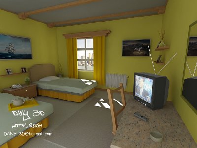

QUE TAL???  |

obrigado.malicivs ,pelo comentario,
nao ha ninguem que comente a imagem?? quero imprimir-la,lool, mas nao sei se ainda tem algum erro ou uma cena mal.
comentem please.
ps.: malicivs,fui ver na scene, e nao esta no ar.ta direitinh em cima da cama.  |
Colocada: Dom Jul 03, 2005 11:44 pm |
se calhar a cobertura da cama a que n deveria estar assim tão direitinha e daí provocar algumas sombras que n dessem a sensação do tabuleiro estar no ar.ouentão o tabuleiro afundar na cama ligeiramente e provocar sombras.
bom trabalho |
Colocada: Seg Jul 04, 2005 12:21 am |
hummmm,vou ver isso
obrigado cc
nao ha mais comentarios???? |

queres comentarios, aqui vao alguns:
-- o tabuleiro em cima da cama precisa de sombra/occlusion
-- as sombras provocadas pela janela no chao tao mto sharp, nao sao realistas
-- a antena da televisao eh um bocado estranha
-- a cama nao parece mto natural a maneira como os lencois estao a cair
-- o aquecedor q ta na parede ta um bocado estranho
-- o cenario q esta la fora nao ta realista tb... tem de estar mais desfocado...
ok, ficam feitas... ainda ha mais coisas, mas pronto...
(: a. |

está interessante, mas como ninguém critica o que está bem, vou malhar no que acho que está mal...
acho tb que falta a sombra do tabuleiro, os materiais do bule e dos copos no tabuleiro podiam ser um pouco mais trabalhados, a cadeira se é para ser em madeira falta a textura...se é para ser pintada, então acho que devia ter um pouco de specular, a antena da tv...acho que está um pouco fora de moda...devias tirar isso...e para finalizar, acho que a jarra que está na prateleira tem uns reflexos esquisitos, pq parece que tens um efeito tipo fresnel, mas tens reflexos muito claros do lado da parede...e como ali não há nenhuma fonte de luz parece estranho.
por agora é só...
mas está no bom caminho |

DANY_3D
Em vez de acabares um e te lançares logo num outro, pq nao melhoras o 1º? Começa a postar na thread de WIP, e vai seguindo o conselhos que te vao sendo dados. |
Colocada: Seg Jul 04, 2005 9:48 pm |
fico cansado de trabalhar muito tempo so numa cena,porque ainda quero aprender tanta coisa,agora por acaso fiz 3 interiores seguidos pra aprender isso,mas ainda kero aprender a fazer characters , animaçoes,e transportes.
mas tenho de ir com calma. ,so que fico cansado estar sempre a trabalhar num projecto,por isso trabalho em dois ou mais.  |

so lhe falta antialising! continuaaa ..
