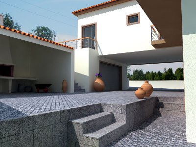

Colocada: Qua Abr 27, 2005 2:01 am |
n é que seja alguma coisa fora do comum, mas como até agora ainda estou contente com o resultado (antes de ver os podres) aqui vai  |

Colocada: Qua Abr 27, 2005 2:59 am |
está bastante bom.. nenhum erro grave, só mudava duas coisas... a iluminação directa do sol está muito forte e as texturas dos vasos nota se o tile...
de resto nada a assinalar...
Continua a mostrar o progresso  |

Colocada: Qua Abr 27, 2005 9:12 am |
Registo: 14 Fev 2005
Mensagens: 116
Local/Origem: Famões
Tirando a textura dos vasos não existe nada a apontar. Já vi muitas imagens 3D mas esta foi das poucas em que o primeiro impacto foi... "então este gajo colocou aqui uma foto??!!?"
Está muito bom. Continua.
Gostei de um pequeno promenor que é facilimo de fazer e que muitas vezes nos esquecemos dos pormenores da realidade, neste caso refiro-me aos fios de electricidade que passam por cima da "propriedade" bem lembrado. Duas linhas dão logo outro realismo!  |
Colocada: Qua Abr 27, 2005 9:31 am |
| Boas cc, parabens tá muito boa a imagem. Quanto a comentarios, acho ke a nivel de iluminaçao está porreiro, só tenho a apontar akele espaço entre as escadas em ke akela parede ali esteja meia amarelada... provavelmente é do sol ou entao algum material ke tens ali ao lado... de resto tá porreiro, parabens. |

Colocada: Qua Abr 27, 2005 10:56 am |
Registo: 10 Fev 2005
Mensagens: 11
Hey CC está muito bom gostei tá com um aspecto "limpinho" . Apenas acho realmente que devias mudar a textura dos vasos de resto tá fixe.
Já pensava que os post na galeria tinham acabdo vejam a data do último post.  |
Colocada: Qua Abr 27, 2005 11:11 am |
Epá eu tb axo k a iluminaçao está demasiado forte...
isso nota-se na textura do chao, k torna-se demasiado uniforme, e da um aspecto, nao tao realista como poderia, imho.
de resto, pá, tou aki a uma data de tempo a olhar pros vasos e inda nao percebi qual o problema..
Em geral está bastante bom, parabens

Colocada: Qua Abr 27, 2005 2:04 pm |
obrigado a todos pelo feedback
meti um bocado de amarelo no difuse da casa, assim como na sun light, daí aquele espaço ter ficado mais amarelado, penso eu. |
Colocada: Ter Mai 10, 2005 3:58 pm |
| ta bom ,tirando o antialising,os vasos praticamente nem se nota,ali na zona das escadas tem uns tons amarelos erhm ,já muito que nao saio de casa. |

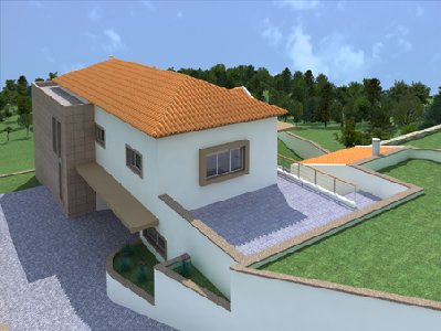

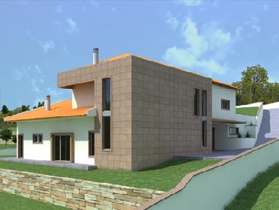

Colocada: Qua Jun 22, 2005 1:44 am |
boas
lembrei-me que nunca tinha mostrado o resto da dita casa, a outra imagem era mesmo a de eleição (aquela em que investi mais tempo), mas fica aqui uma vista geral |

Colocada: Qua Jun 22, 2005 1:49 am |
| gostei bastante da ultima |
Colocada: Qua Jun 22, 2005 6:11 am |
estao muito fixes as duas.bom trabalho  |

Colocada: Qua Jun 22, 2005 12:57 pm |
Registo: 21 Jun 2005
Mensagens: 401
| Está porreiro... que árvores é que estás a usar? |

Colocada: Qua Jun 22, 2005 5:16 pm |
Registo: 20 Jun 2005
Mensagens: 23
Local/Origem: Brasil
olá..... gosto de seu trabalho.... mas tem duas coisinhas que gostaria de dar uma sugestão...
1-) a sombra está muito dura... n ão sei qual o software que vc usa... mas procure atenuar essas sombras...
2-) o batente da porta ( não sei se é esse nome em Portugal, as laterais da porta parecem estar um tanto grossa... que tbm pode ser pela perspectiva.
A primeira cena está bem realista... parabéns... resalvo a ombra que eu acho que está muito dura... como já disse.
a segunda e terceira... é o caso dos batentes como disse acima....
veja bem... isso é uma opnião muito pessoal... pois seu trabalho está de muito bom gosto...
parabéns |

Colocada: Qua Jun 22, 2005 9:09 pm |
boas
nico: as arvores são bitmap, já n sei o nome do plugin mas depois digo, comecei a usar este plugin na versão 5 do max mas tb funciona no 6 e 7.
DRP_Brasil: o batente da porta (acho que te deves referir ás guarnições da porta e de uma das janelas) que são realmente mais largas e profundas que todas as outras (cerca de 30cm) mas é mesmo assim
obrigado pelo feedback |

Colocada: Sáb Jul 23, 2005 7:50 pm |
Registo: 12 Mar 2005
Mensagens: 50
só um apontamento... pelo menos eu, costumo dar à luz do sol um tom amarelado quase branco, caso contrário as cenas ficam frias e artificiais... é bom evitar o 100% em qualquer sítio, aliás. porque o branco puro é muito raro, se não, inexistente na natureza
é só mais um truque  |
