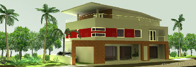

| boas pessoal, vou deixar aqui o último 3d que fiz, os comentários são sempre bem vindos. |

Welcome Pedro,
Bem vindo ao forum e para começar não está mal Acho que deverias aproveitar o modelo e tentar uma integração com imagem real, don't u agree?
Boa sorte and keep it up! |

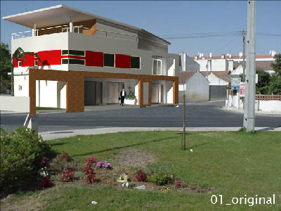

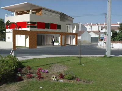

Desde já agradeço a tua atenção. Vindo de um profissional como tu é gratificante pois dá vontade de continuar e exeder o meu trabalho. Segui o teu conselho e coloquei no sitio real.
Gostava de desses a tua opnião profissional.
Grato, Pedro Pires |

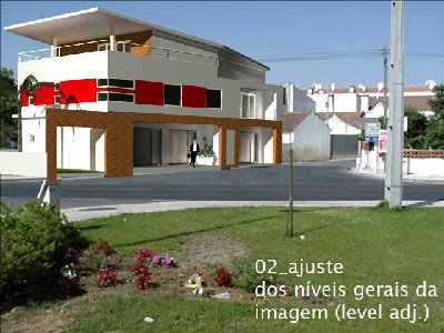

Ola.

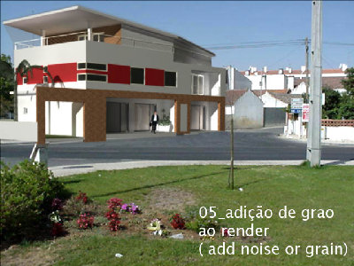

tomei a liberdade de pegar no teu render e fazer uma pequenas alterações que acho que fazem toda a diferença para a tua imagem parecer mais real sem alterar o render que fizeste.
As seguintes imagens demonstram o que fiz.
01-original
02- Ajustei os niveis gerais da imagens , tornando a imagem mais viva e com mais constraste no geral
03- degradar o render do edificio para parecer fazer parte da foto, usando por exemplo blur
04-corrigi a cor do render tentando nivelar com as cores da foto
05-adicionei grao ao render para equivaler ao grao da foto
06-corrigi no geral toda a imagem
07-adicionei uma vignette que é acontece nas maquinas fotograficas
Espero que ajude!
Abraços |

| ainda acho que a 6 foto está a melhor de todas. |
