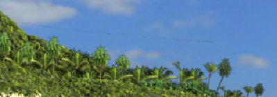

Olá,
estou com um problemazito. quero colocar uma linha de arvores num plano. Uso um material com o diffuse map e um opacity map das arvores. mas quando faço o render, aparecem os edges do plano...estou a usar o vray. será por isso ou ha alguma solução para retirar os edges e ´só aparecer aquilo que pretendo.?
obrigado
 Filesize:  47.25 KB
 Viewed:  764 Time(s)

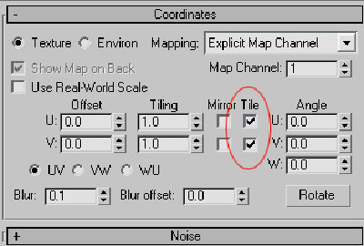

romanus
Colocada: Ter Ago 26, 2008 7:07 pm Responder com Citação
Experimenta desligar o tile do slot do bitmap Smile That should do the trick Wink
cheerz

kaliga
Colocada: Ter Ago 26, 2008 8:14 pm Responder com Citação
Primeiros passos Registo: 03 Ago 2005 Mensagens: 98 Local/Origem: Aldeia
obrigado,
mas ficou na mesma....
cc
Colocada: Ter Ago 26, 2008 8:22 pm Responder com Citação
manda um ligeiro scale no uvw...
costuma resultar
-- www.puraimagem.pt --
romanus
Colocada: Qua Ago 27, 2008 7:51 am Responder com Citação
tiraste o tile do mapa de opacidade e não funcionou?
Weird! Então acho que só mesmo com um pequeno escalamento em Y dos dois mapas...
gl
Rui Romano
www.ingreme.com/reel
Colocada: Qua Ago 27, 2008 8:49 am Responder com Citação
Tenta tirar o blur e o filtro de AA no mapa (por defeito está Pyramidal, poe em None).
kaliga
Colocada: Qua Ago 27, 2008 3:46 pm Responder com Citação
Muito obrigado, já ta resolvido,
tirei o tile só no diffuse, foi esse o erro...devia ter tirado no opacity...
