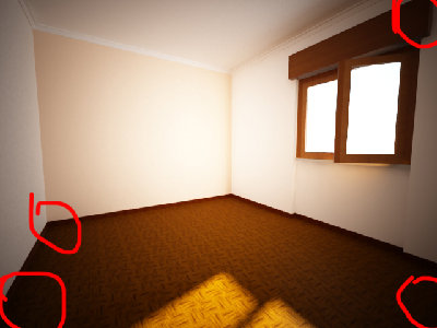

Boa noite pessoal, faz algum tempo que ando um pouco sem tempo para mexer no 3d, mas agora tou a pensar modificar o meu quarto mas queria ter uma ideia de como poderia ficar, então puz-me a modelar no 3d. Acontece que como já estou desactualizado, perdi a pouca pratica que tinha, lol... Gostaria que seguindo a imagem que ponho aqui em anexo, me dessem uns inputs de como a posso melhorar mesmo a nível técnico, pois tenho zonas muito escuras, e já tentar meter mais iluminação mas com o Vray, simplesmente ainda não consigo renderizar as coisas com a iluminação como deve se ser. Já agora gostaria se possivel, que me dessem sugestões de cores, pois gostava de ter uma parede em preto visto que vou comprar nova mobilia escura para kuarto mas parece-me ke nao fica muito bem com o chão que tenho, (está bastante parecido na imagem). ahh e tenho um puff verde alface, loololol... ficava bem com o preto... lol

| Experimenta Color Mapping: Exponencial |
