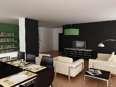

Oi ppl
Vou fazer o meu 1º post de trabalho em 3D aqui no forum.
Abraços |

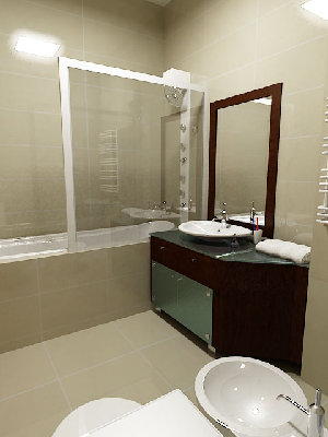

| não sei se é do meu monitor ou de ter diminuido a qualidade do jpg parece que nao tenho quase antialising..mas na realidade os renders estão com boa definição visto que usei Catmull e bons settings de irradiance map. |

Bem esses comentários é pra entendidos na matéria,podias era meter um bocado mais de sampling na técnica usada,tirar algum noise que apresenta-se em algumas partes das pics,e não consigo compreender o número de luzes que existem na casa de banho.

Basicamente coloquei apenas uma luz apenas no tecto. Quanto ao blur advem da qualidade da imagem gerada em jpg. Como posso manter a qualidade da imagem com tamanho de ficheiro reduzido?É que se ponho um jpg com quality medium saem assim imagens ...dai dizeres do blur e q o sampling atenuaria as imperfeições das arestas e contornos que na realidade nos renders que tenho nao existem...De qualquer modo qual é a tua opinião? Estão razoáveis?

Hi, pois tirando alguns defeito não estão nada mal,já agora refere o software e hardware utilizado,sempre ajuda a perceber melhor alguns aspectos.
isso do blur do jpg ,humm lol não me parece que seja ,bem enfim.

Tenho o noise sample nos minimos ( 0.05 ) mesmo.penso mm q a fraca qualidade das imagens advem do jpg quality ser baixa....claro que posso baixar o QMC blur sampling mas os tempos de render disparam.no meu PC não se da conta do blur apresentado.Custumas colocar as imagens no forum como?

Antes de entrar em qmcs light caches blur amounts e todo o patuá do costume, posso criticar a imagens ?
A primeira:
- no geral tem uma tonalidade demasiado azul, o que torna o ambiente frio.
- falha muito em composição, o formato não ajuda, não sei se é imposição ou não, mas o ângulo não é o melhor e a imagem não tem nem foreground nem background, é muito plana.
- o pavimento, a relva, os metais e a agua precisam de ser trabalhados.
- uma só boneca meia perdida na cena é estranho, não deveria haver esplanadas, espreguiçadeira etc ?
A segunda:
-A iluminação está mt plana, não há contraste entre zonas claras e escuras, esta mt cinzenta.
-mais uma vez o enquadramento falha, mostras mt tecto e cortas a mesa que podia das um primeiro plano interessante
-faltam elementos como por exemplo tapetes uma ou outra planta.
-tenta melhoras os materiais e só depois pensar em glossys ..
A terceira:
-Está melhor, eu baixava a camera, usava um pouco de camera correction, e talvez um tapete no chão..
A quarta:
Tem os mesmos problemas da primeira, e parece um dia "overcasted"
Cheers |

agradeço as criticas, nomeadamente no que respeita á 1ªimagem.
Quando te referes á 3ªimagem ( penso que seja da W.C.) como é que poderia fazer um camera correction no Max?
Amanhã faço um post com imagens de melhor qualidade e de forma a parecer que tiveram antialising

Seleccionas a camera por exemplo indo ao menu no topo do viewport e depois clicas no botão direito e fazes "apply camera correction modifier" e brincas com os settings.
