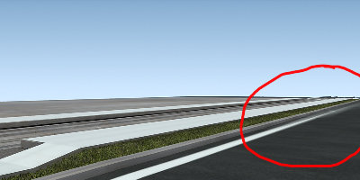

Olá,
estou com este problema, a textura perde a definição na perspctiva..
alguém tem uma solução para isto??
obrigado

Penso que isso é Max... no quadro dos bitmap parameters do material editor, muda a opção de filtering para Summed Area... se não for o suficiente, tens que aumentar a resolução do mapa... espero que ajude.. Cool

perfeito!!!
muito obrigado Nico!
