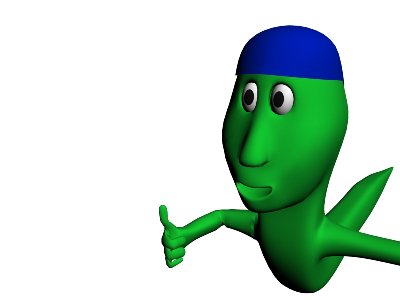

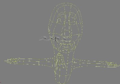

| Boas! É assim tou a fazer um trabalho para putos entao fix esta mascote para animação... mas de animaçao nao pesco muito(Quase nada). Gostava de saber se acham que o modelo está com a modelaçao para anim... eu ja experimentei por bones e aplicar o skin modifier mas so consegui deformaçoes... Quais as soluçoeS?! |

Parece-me que tens muito pouca geometria para limitar as deformações.
Lembra-te que precisas de pelo menos 3 pontos para defenires uma curva.
Por exemplo tens os vértices 1 2 3 . O vértice 1 tem 100% do peso do osso A e o vértice 2 tem 50% do osso A e 50% do osso B, ao passo que o vértice 3 tem 100% do peso do osso B.
Por isso vais precisar de meter mais vértices de modo a limitares a zona onde a deformação ocorre, caso contrário vai parecer que tens um personagem de borracha, que quando meches o braço afectas o ombro, e isso não devia suceder. |

| Axas que devo fazer com skin+bones e editar os envelopes ou ha outra maneira de se fazer? e que eu sou mesmo nabiça nisto |

Em Maya eu ia certamente utilizar bones para criar o esqueleto se fosse para animar durante algum tempo, é que se só fizeres blend shapes estás condenado a estares limitado no que podes fazer. Caso queiras incluir un novo blend shape target ten de voltar a criar toda a cadeia de shapes.
como provavelmente não queres animar muito as mãos podes não criar esqueleto para elas fora a cara acho que é o único sítio que justifica blend shapes.
