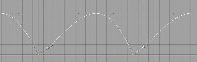

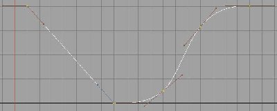

					| Podes andar a mexer nas curvas todas mas se não alterares o timing todo não te vais conseguir livrar do feeling de falta de peso que tens nesse walk. Por isso é que eu disse que seria lixado alterar e fazer correçoes agora.
 Quando se está a tentar polir algo que na sua base não está a funcionar bem a unica coisa que vais conseguir ter é uma dor de cabeça.
 Não tenhas medo de puxar mais pelo timing e de meter mais keys para trabalhar os ease-in and out.
 Um ciclo de 49 é muito lento... Ok, o bicho é grande e pesado mas tb tem altas musculos. É como o hulk...
 As curvas é mais nessa onda mas podes tentar puxar mais por elas tipo assim:
