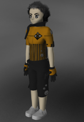

Podias ter posto o character numa pose melhor, e tb a propria render scene/lighting. Mas o modeling ta bom. Continua a progredir rapaz!

[HP] escreveu: Podias ter posto o character numa pose melhor, e tb a propria render scene/lighting. Mas o modeling ta bom. Continua a progredir rapaz!
Abraço
pois eu tentei arranjar um tutorials de Envelope, pra mudar a pose,mas nao consegui abrir akilo :\ |

Tutoriais de Envelope????... o XSI tras uma coisa chamada de MANUAL, nao precisas de Tutoriais extra para Envelopar coisas no XSI... de qq dos modos aqui fica uma dica, seja usares XSI, Maya, ou MAX ou qq outro que tenhas de Envelopar as coisas.
Comeca sempre das extremidades para o meio, tipo:
- Dedos das Maos---Maos--Braços
- Cabeça---Pescoço--Espinha
- Pés---Pernas---Ancas
Com isto prevines um pouco que ao ajustares Weights do meio do Character que depois alguns Weights passem para outros sitios e andas sempre de ca para la como a ajustar.
No Xsi é MUITO mais facil pintar Weights que num Maya (Max n faço ideia), mas mesmo assim Envelopar é uma questao de habito e practica, as primeiras tentativas vai-te sair quase tudo ao lado e vais perder horas a acertar pequenas coisas, depois com a practica Envelopas um Character tipo esse que ai tens em 2 horas se tanto.
Os piores sitios de Envelopar sao as Ancas/Hip e os Ombros...e o Polegar mas com o tempo começas a descobrir truques e workflows teus que te permitem dar a volta as coisas.
Uma coisa a teres em atenção... é impossivel só com o Envelope teres as deformaçoes todas correctas, especialmente por causa da perca de Volume em certas areas, é possivel teres um bom Envelope que sirvas para casos gerais, mas tal como é impossivel ter um Rig que faça tudo, não esperes que um Envelope esteja sempre certinho para todas as Poses. |

no_nick segue as indicações do Sil3, não arranjas melhor maneira de ajustar o skin.
Podes além de seguir esta ordem começar por um skin com uma influencia por vertice e aumentar para 3 influencias por vertice quando fores ajustar as weights.
Á medida que vais ajustando as weights de fora para dentro tb é boa ideia ir bloqueando as influencias que já estão ajustadas por exemplo se estás a ajustar o cotovelo não precisas de ter o peito ou os dedos desbloqueados.
Penso que estes pequenos truques possam ser aplicados tanto no XSI como no Max.
