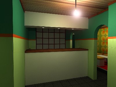

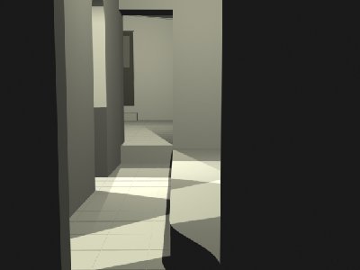

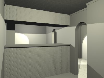

| um projecto em que tenho andado a trabalhar. ainda está no inicio.já comecei a pôr algumas texturas, depois eu posto. |

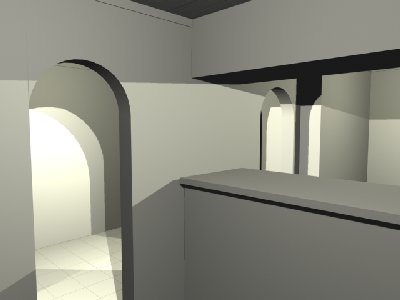

um upgrade, aindanada é completamente definitivo,vou ter mesmo é de suar para fazer uma iluminação decente...
umas dicas dava jeito  |

a iluminacao tem realmente d ser melhorada. devo dizer q esta perspectiva tb nao valoriza mto q nao tenho ideia nenhuma de como o espaco realmente eh. pensa no q queres transmitir? qual eh a mensagem? o bar vai ser para que? chill out? movimento? calmo? barulhento? tens de te por na posicao de alguem q nunca tenha visto nada, q nao conheca nada e q ao ver a imagem saiba imediatamente, "wow nice isto parece giro, eh o q? um bar? cool, tenho de espreitar".

boas.
tens toda a razão quando dizes que a iluminação tem se ser melhorada.
Em relação á perspectiva é dificil dar vistas abrangentes uma vez que o espaço é pequeno, é composto por 3 salas mas todas elas pequenas.
a iluminação a que me está a dar problemas, fazer iluminação diurna com o vray é uma coisa...mas nocturna (para mim) tá a ser bem complicado
vai ser um barzinho calmo, pelo menos é essa a ideia! |
Colocada: Seg Mar 28, 2005 11:59 am |
| Quanto a camera podes tentar usar uma camera de 24mm e relativamente a iluminaçao tenta usar luzes fotometricas pois o Vray suporta-as e apesar de o render fikar ligeiramente mais lento, provavelmente consegues melhores resultados... mas para te ser sincero esse render nem me parecia feito com o Vray, estás a usar Secondary Bounces ? Que metodos tás a usar ? Irradiance Maps + QMC ? |
Colocada: Seg Mar 28, 2005 1:08 pm |
para ser franco n tenho um entendimento de vray por aí além, estava a usar basicamente o mesmo preset que uso para iluminação diurna, com gi e a skylight default do vray(que tb n ta ca a fazer nada pelo que vi), tinha as secondary bounces com um multiplier de 0,5 e apesar de ter selecionado causticas acho que elas n tão a funcionar.
vou experimentar as photometricas como disseste.
thanks |
Colocada: Seg Mar 28, 2005 1:32 pm |
| Que versão do Vray estás a usar ? Se estiveres a usar a 1.46.x deves usar os Primari e secondary multiplier no valor de 1 para teres uma imagem mais real em termos de iluminação, e se for o caso de usares esta versao tenta uma configuraçao de Irradiance Map+Light Map com o preset Medium ou Medium Animation no Irradiance Map e nos Lightmap 500 ou 1000 subdivs e uma sample size de 0,05m em World Units e ai entao renderizavas com luzes de Vray ou se estiveres a usar luzes normais nao te eskeças de por as sombras em VrayShadow. No caso de usares uma versao anterior aconselho-te a utilizaçao de Irradiance Map+QMC com os default settings no QMC e o Irradiance Map com Medium ou Medium Animation. Quanto aos Multipliers 1 e 0,7 ou 0,8 parece-me bem. Abraços. |

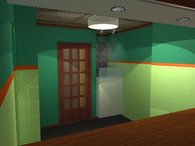

ainda n está bom mas está a ficar melhor... |

| a iluminaçao melhorou um pouco mas quanto a mim para ter um ambiente de bar axo que devias por as luzes mais amareladas... axo que da outro clima a imagem... dps n sei s e por tar cansado mas o bump map dos azuleijos pareceme pko acentuado! =/ e nao te eskeças de um pormenor e que mesmo em iluminaçao nocturna ha sempre luz que vem da rua no caso de haver janelas ou portas para a rua logo isso vai dar outro ar! penso eu de que... |

o glow da luz parece tar deslocado da actual position do light source..

boas
marlboro.pT:tens razão quanto ás luzes mais amareladas, ainda n foram escolhidos todos os candeeiros que são para pôr, uma das situações será os quadrados que vês ao fundo terem iluminação por trás.
em relação ao bump dos azulejos ainda tenho que dar a volta ao assunto, o que já lá existe e se vai manter, são azulejos que foram pintados por cima de uma só cor.
Iluminação da rua vai ser nula ou quase, experimentei por uma skylight que n fazia diferença nenhuma na cena (mas fazia no tempo de render)
fonziewonzie: tens toda a razão, está de facto deslocada, a luz que tá a dar o glow n ilumina nada na realidade (devia estar alinhada com a que ilumina)
já agora como é que eu posso dar o glow a uma luz que esteja dentro de geometria translucida? neste caso aquela lampada grande |

cc: o truque eh dares glow ao material q constitui a lampada em si. se meteres uma luz la dentro, nao adianta de nada no q toca ao glow. tens de seleccionar o material da lampada (o vidro) e brincares um bocado com o glow.

em max julgo que n funciona assim
já vi um plugin que acho que servia para isso, julgo que era lightmesh o nome, no entanto o link para download já n está a funcionar |

Só por acaso estão os dois correctos...
no caso do cc ele adicionou um lens flare à omni light...
para fazeres como o fonzie disse tens q adicionar um glow no video post |

| Boas cc, experimenta aplicar um vray light material na lampada e depois no photoshop, duplicar a layer, fazer um gaussian blur e por a layer em modo Lighten ou Screen |
