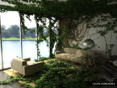

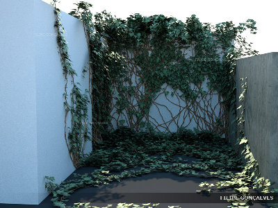

Aqui ficam umas imagens que fiz com trepadeiras... peguei em coisas que já tinha e acrescentei apenas a trepadeira......  |

Adorei estas imagens. quere-mos mais  |

Gostei do trabalho. Bons renders.
Aliás, que softwares usaste? |

Tá muito engraçado sim sr.
Usas-te o Ivy Generator ou outro programa??
O Ivy Generator é um programa freeware, ainda não percebi é como funciona...
Alguém sabe como o usar?? |
Colocada: Sex Mar 30, 2007 1:20 pm |
Em cheio!... Ivy generator...
É muito simples de usar, o que vocês vêm nas imagens foi fruto de cerca de meia hora de experiências (sem contar com o trabalho feito já dentro do max)..
Se fores ao site encontras uma explicação básica do programa e isso basta. Basicamente exportas a tua cena para OBJ e importas no ivy generator. Lá dentro fazes crescer a trepadeira segundo os parâmetros disponíveis, no fim exportas a trepadeira, abres o max e importas a trepadeira para a cena original.
That's it. Acho divertido ver a trepadeira a crescer em direcções imprevisíveis e agarrar-se aos objectos...

Muito bom, gosto muito da primeira imagem.
Obrigado pela informação sobre o software(muitas experiencias mhhmmhmhm)
Vai mostrando novos renders estes estão demais, força nisso.

Tá nice! Na primeira imagem nota-se algum padrão de repetição nas folhas de cima. Estão todos a apontar para a camera. Isso não têm uma cena para fazer random á orientação das folhas?
Edit: caga nisso... é o meu monitor que não me estava a deixar ver bem.  |
Colocada: Sex Mar 30, 2007 6:13 pm |
Ah..eu estava prestes a responder que não via essa repetição! ...
Onde este programa falha, n minha opinião é na criação de algumas folhas que não estão agarradas a nenhum "ramo"... algumas ficam a flutuar... |
