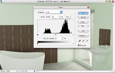

Não sei se vais ligar alguma coisa mas...
O que está errado aqui ? |

Colocada: Ter Fev 13, 2007 11:02 pm |
Hehe... pois... bem visto.
Ok. para quem nao sabe aquilo são levels, e indicam a percentagem de cada nivel de luminosidade na imagem. E que quer isso dizer? Basicamente indica a quantidade de pretos, cinzentos e brancos na imagem. Como o grafico está , a imagem tem defice de cinzentos. E...? E quem perceber melhor pode explicar tudo, mas basicamente o equilibrio de cores e contraste de zonas é pouco. |
Colocada: Qua Fev 14, 2007 8:00 am |
Mm... Desconhecia, mto bem.
Entao qual é o exemplo de um "optimal" graphic? |
