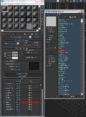

Colocada: Qui Jun 14, 2007 9:29 pm |
Boas aalto ,
Certamente o Malanjo nao se importa que responda por ele....Bem se é para que começou agora e ainda nao sabe onde estao os menus começa por F1, acredeti que encontras lá muita informaçao util, mas cá vai.
Pressionas: (M) que abre o Material editor, em Maps procuras por Bump, carregas onde diz None e ais procuras o famoso Noise....voillá. |
