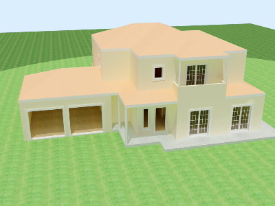

| Inspirado no bom trabalho do Gerbilho (tks dude), comecei a fazer esta vivenda |
84.88 KB |
348 Time(s) |

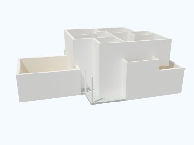

| other image |
79.27 KB |
392 Time(s) |

| DafT, Tá a ir fixe começaste por line ou box ? |
| DafT |
Colocada: Sáb Nov 11, 2006 8:19 pm |
Registo: 21 Out 2006
Mensagens: 27
spline em cad, depois usando o snaps fui metendo boxes (paredes) no sitio certo.

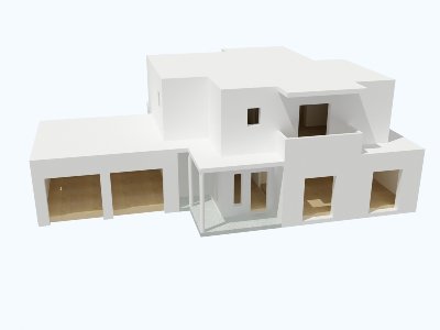

aqui vai mais uma imagem
usei booleans pa abrir buracos nas paredes, (sei q n é o melhor processo, mas eu gosto) |
92.79 KB |
391 Time(s) |

DafT, nice work.
Estou a gostar continua, vais utilizar as mesmas settings no render para o final ? se sim devias fazer um render com um pouco noise não tão liso abraço! |

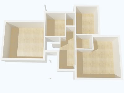

Tks System32
Ainda n tou muito preocupado com os settings, so msm a criar detalhes. |
77.56 KB |
375 Time(s) |

Nota-se muito o "tilling" da relva e do soalho de madeira.
Para este último acho que o melhor é arranjar uma solução à medida criando uma imagem a partir de fragmentos de outra ou outras.
Por outro lado se colocares mobiliário nas divisões perde-se um bocado este efeito de repetição.
Quanto á relva acho que o melhor é colocar várias imagens de relva dentro de mapas compostos com "procedural's".
Não tenho grande experiência nisto mas uma vez fiz um teste e ficou porreiro. Talvez haja aqui quem possa dar dicas mais específicas ou links para tutoriais. |

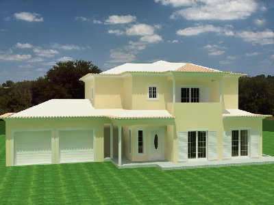

pois, mas ainda tou a modelar, o chao da garagem ate esta em madeira, o que é algo que n vai ficar assim lol
Mas certamente vou ter de arranjar algo mais tarde para solucionar o problema do pattern, quando tentar dar realidade à imagem. Tks anyway pelas dicas!
aqui vai mais uma imagem, agora vem a seca de colar telhas lolol |
150.69 KB |
366 Time(s) |

| Estou a gostar do trabalho mas... acho que essa textura de relva que estás a usar não me parece la muito bem! |

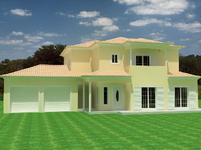

Bem pela terceira vez (para os mais distraidos lol) AINDA estou a modelar...
aqui vai mais uma imagem |
158.45 KB |
406 Time(s) |

DafT escreveu: agora vem a seca de colar telhas lolol
Isto quer dizer que fazes as telhas uma a uma?!?  |

So fiz 1 telha de cada tipo, depois é so arrays e booleans (eu e os booleans bem sei lol). Mas sim cada telha que se vê na scene é um objecto, isto torna o projecto muito pesado msm. Mas nao me parece que se consiga dar um aspecto real ha scene usando so texturas, tendo em conta as sombras que o telhado produz.
Qt à texturizacao que voces tanto falam, eu nem estou a pensar usar texturas para fazer a relva, so o tou a fazer agora para usar como referencia em termos de distancias etc. Se eu metesse a relva definitiva desde o inicio bem que podia esperar pelos renders... lol
bem mas ate agora pouco criticaram do que estou a fazer na realidade, que é modelar, comments plz  |

Epá as telhas em geometria seriam impossíveis se isto fosse para uma produção real
Displacement maps e um pass separado de sombras (com uma geometria simples para produzir as sombras recortadas) seriam um caminho mais económico.
