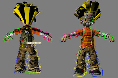

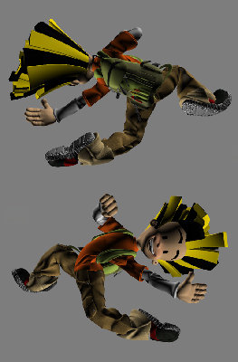

Mas ok, aqui vai uma pequena explicação do que fiz com o super model do malanjo. Basicamente enquanto ele ia modelando, fui ver uns tuts para fazer rigging facial. Neste spot e na maior parte podemos sempre usar morph targets para animar as expressões faciais. Mas como tinha tempo desenvolvi um rigg que irá ficar muito bom (assim o espero ) e utilizável para qualquer personagem que fizermos no futuro.
Basicamente estive a ver no livro - Human Anatomy for Artists - como se divide a nossa cara em termos musculares e fiz o que considero os pontos principais para rigging facial.
Como é o primeiro que faço ainda não está perfeito, mas é um bom começo! De seguida estive a olhar para o Malanjo a fazer caretas e eu (para o espelho) para tentar perceber as influências que cada ponto iria ter nos outros. Assim fiz com que ao mover o ponto da bochecha (por exemplo) os outros são influenciados por uma determinada percentagem. No total gastei cerca de 7 dias para fazer o rigging do personagem, bem como da mochila e dos seus adereços. Estou a mostrar posições extremas para que percebam que este rig está bem protegido... fica perfeito para a maioria das posições extremas Para quem sabe do que estou a falar, sabe que é complicado fazer um rig que funcione bem na maioria das posições extremas.
Bom, depois tive a ideia de usar o Artur Leão e o seu know how (hihihi)para escrever um script que controlasse dois, três ou mais pontos ao mesmo tempo. E depois, ao olhar para o rig, tivémos outra ideia... porque não gravar estas posições (visto serem coordenadas no espaço) para mais tarde utilizar. Ainda estamos a desenvolver, porque a ideia final é criar várias posições e gravar com um pequeno thumbnail. No futuro, vemos os thumbs com o personagem com um sorriso, cliclamos no thumb e pimba... já está...
Ou seja, como temos uma equipa de profissionais, porque não aproveitar ao máximo e fazer as coisas para que possamos utilizar em qualquer personagem... imaginem um gorila... é só mudar os pontos... se necessário for, adicionamos uns bones... e voilá... criar thumbs e criar N expressões faciais.
Bom, passo a palavra ao Artur e vamos ver se amanhã pomos a animação final no site.

Grury |
Colocada: Seg Out 16, 2006 8:32 pm |
Registo: 22 Ago 2005
Mensagens: 524
Sweeeeeeeeeeet dude!
Curto a idea do script e possivel automatizacao do rig facial, thats the way forward.
O rig eh todo controlado pelo UI? |

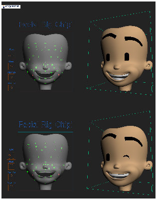

Boas pessoal, como disse o Rui, a ideia era criar um rig standard para que se possa usar praticamente
com qualquer modelo. O Rui tratou de criar a estrutura de bones facial e acertar com os pesos de cada
um dos pontos de controlo, depois eu peguei nisso e comecei a desenvolver o interface que voces podem
ver na imagem 1, em que o Rui podia ter aquilo sempre presente num viewport e animar e no outro viewport
ver o resultado em tempo real na mesh. Todos os helpers verdes sao animaveis e a medida que o projecto
foi avançando fui criando controlos que permitiam a criaçao de poses com mais facilidade e rapidez,
controlos para os olhos (estes baseados em morph targets), para o nariz, labio superior e inferior
que controlavam um conjunto de point helpers. Este interface foi feito através de parameter wiring e
algum codigo em Maxscript.
Na imagem 2 temos um exemplo dos dados armazenados pelo modulo de criaçao de poses do script criado
para o facial rig em que como o Rui disse, grava as posiçoes dos pontos no espaço. A ideia no futuro
é desenvolver um modulo de Load de poses, apesar deste já estar integrado no script actual mas com
um interface mais intuitivo.

Citação: fica perfeito para a maioria das posições extremas
Evitaste as Look-at constrains dos joelhos ? Podes "partir" as articulações? |
romanus |
Colocada: Ter Out 17, 2006 3:07 pm |
Thanks for the link.
Sim, nightwalker... resolvi a questão com um rotation list.
No primeiro um look at pelvis e foot controler. 30% e 70% de influéncia (respectivamente). Desta forma temos uma forma automática do joelho seguir naturalmente as rotações que fazes no pelvis e foot controller. De seguida adicionei um rotation euler xyz para poder rodar para onde quero (se necessário for).
De qualquer das formas, acabei de fazer um novo rig e adicionei tb o look at constrain para um bone frontal ao joelho. Assim tenho a rotação auto do pelvis e foot + o look at constrain... rula!
cheerz e vou dar uma olhadela a esse rig... andamos a ver muitos dvd's de rigging para ver se ficamos com o nosso fukin perfect... or near!
cheerz |
Nightwalker |
Colocada: Ter Out 17, 2006 3:20 pm |
Registo: 04 Out 2005
Mensagens: 743
Olha o look at pelvis não me tinha passado pela cabeça... mas com essas influências tem lógica. Os look at à frente dos joelhos normalmente chateiam-me mais do que ajudam . Fizeste o mesmo nos braços ou são só fk? |
