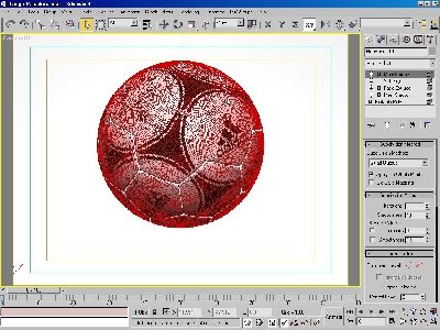

Cá está o wireframe conforme prometido.
Este primeiro modelo foi feito com uma GeoSphere.
Mais tarde reparei que não é a melhor primitiva para se utilizar.
Se repararem bem na imagem o hexágono não está lá muito regular... alguns lados são mais curtos que os outros.
Entretanto descobri que com um dodecaedro ligeiramente "afinado" (está nas Extended Primitives em Hedra) consegue-se o mesmo resultado e fica muito mais regular. |

Olh aa UI do Max4! lol
2 meshssmooth's no stack? Por acaso até resultou bem!  |

[HP] escreveu: 2 meshssmooth's no stack? Por acaso até resultou bem!
Mas porquê? Costuma resultar mal? Nunca me aconteceu...
Neste caso a primeira tem como objectivo dar densidade ao modelo... a segunda suavizar as arestas depois do fazer o face extrude...
De qualquer maneira, hoje vou começar o tutorial e depois logo dão as vossas sugestões.
