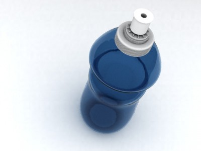

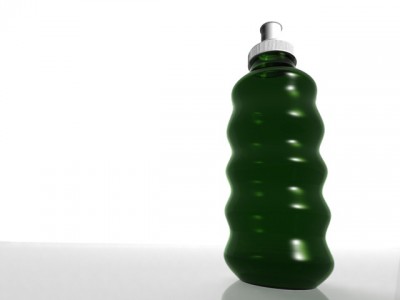

Aqui vai 2 renders de um projecto de design que estou a fazer, garrafas de agua para bicicletas.
3dsmax com brasil r/s
Comentarios?! |

Penso que se fosses um ciclista terias dificuldade em segurar a garrafa azul e conduzir ao mesmo tempo. Quanto mais estreita for a garrafa, menores são as probabilidades de ela te escapar da mao devido ao suor e ao movimento.
Teria escolhido outro tipo de material para a garrafa azul, um aspecto mais opaco daria um look mais resistente ao objecto.
Não leves a mal o comentario, principalmente vindo de alguem q ainda nao terminou o seu 1º modelo e que pouco conhece o software com que trabalha. |
Colocada: Qui Mar 17, 2005 11:23 pm |
DTS.. embora nao sendo um modelo meu.. comentarios desses sao sempre bem vindos (falo por mim obvio )
Quanto ao material tenho duas criticas.. o liquido nao tem SSS (sub surface scatering), nem o efeito de absorção volumetrica e o plastico da tampa nao tem specularity ou reflexoes... de resto tá porreiro... |

Em relaçao as garrafas, elas estao vazias, nao tem liquido e sim flah, a tampa de cima esta muita xunga.. tenho k resolver isso. |

Tens mesmo de mudar a tampa aquilo parece tirado de "Powerade"...e pensa bem na função das garrafas, elas têm de transportar líquido, ser fáceis de abrir e fechar e acima de tudo de colocar no suporte e tirar de lá, por isso mesmo a forma da segunda parece-me muito "Compal exótico" para funcionar quanto ao serem muito finas e escorregar, bem, se fazes TT então não deves de usar uma garrafa mas sim uma "camel bag" se fazes ciclismo de estrada queres uma garrafa que dê para muita àgua, pelo menos 75cl e se for funa e comprida bate em tudo o que é sítio é preciso haver uma relação entre utilidade e funcionalidade.
Já agora podias fazer uns renders da garrafa numa bicicleta, afinal é lá que é para ser usada, certo?
Fica bem. |
Colocada: Ter Mar 22, 2005 12:23 am |
os renders têm alguma coisa a resolver certamente...
e de facto faze-los numa bicicleta faz sentido.
quanto á funcionalidade do objecto julgo que fizeste os estudos ergonómicos da praxe, portanto n vou comentar.
ou n fizeste??!  |
