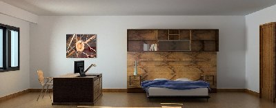

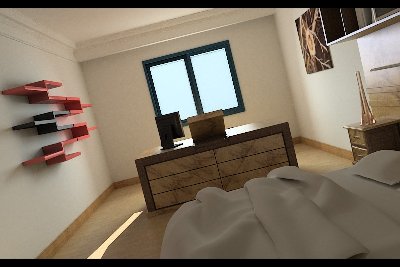

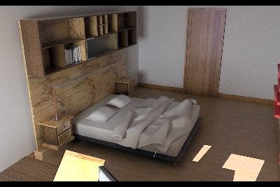

| Um tested e qmc+lc usando max+vray agora faltam outras settings para comparar tipo qmc+qmc , IR+lc ...etc...etc |

parece-me muito bem hehe mas.. o que eh qmc e lc e mainaseiq?  |
Colocada: Qua Set 20, 2006 1:09 pm |
Yup, qmc+lc rula.
A conselho do Angelstudio tb tenho estado a usar e tem resultados mto bons nos renders.
Nice renders dude, cheers...  |

Colocada: Sex Set 22, 2006 9:50 am |
As pics tao mt fixes
EDIT: btw... kero uma coisa dakelas pra por os papeis inclinados  |
Colocada: Sex Set 22, 2006 8:11 pm |
aquela coisa nao é para colocar papeis...poderia ter até essa utilidade mas nao.
isto foi um estudo de um quarto para um cliente, tems umas medidas um pouco invulgares tipo 2.5m por 6.0m a ideia desse movel foi criar uma divisao entre a zona de dormir e estudo, essa coisa é uma secretária e comoda ao mesmo tempo.....como tinha esse espaço k normalmente desperdiçado resolvi criar tipo uma "tampa" onde pode ai guardar pequenos objectos...relogios,perfumes, roupa interior..etc..etc....
digamos entao que a coisa é a tampa.....lol  |
Colocada: Sex Set 22, 2006 9:44 pm |
I see... realmente é original o conceito, ou pelo menos pratico!
Da sempre um ambiente familiar e caseiro trabalhar no quarto!  |

Colocada: Ter Set 26, 2006 11:39 am |
AngelStudio escreveu: aquela coisa nao é para colocar papeis...poderia ter até essa utilidade mas nao.
XD |

Colocada: Ter Set 26, 2006 11:50 am |
Registo: 21 Jun 2005
Mensagens: 401
Boas Angel,
Quanto aos renders, não tenho nada a apontar... agora quanto á "decoração"... não gosto da madeira dos móveis.. acho que não têm nada a ver com o resto, como por exemplo aquela estante preta e vermelha na parede oposta.. mas claro que opiniões, são isso mesmo..  |

Colocada: Ter Set 26, 2006 9:08 pm |
| é verdade nico, akelas parteleiras foi um pouco para quebrar o ambiente, na realidade a madeira é mesmo assim....trabalhamos com madeiras nobres como pau santo, pau rosa, pau ferro, ébano..etc..etc...sao madeiras com texturas bastante estranhas...mas acredita que o resultado ao vivo é bem melhor.... |

Colocada: Qua Set 27, 2006 12:01 pm |
Mensagens: 401
Acredito Angel.. mas tb estamos a entrar na parte do gosto pessoal.. e ai cada um têm o seu.. e é mesmo assim.. muitas vezes faço trabalhos em que não gosto muito do resultado final, mas o cliente é que manda..  |

Colocada: Ter Out 03, 2006 11:27 pm |
Mensagens: 44
AngelStudio escreveu: a ideia desse movel foi criar uma divisao entre a zona de dormir e estudo
Mas nunca virem o monitor para o sitio de onde vem a luz hehe |

Colocada: Qua Out 04, 2006 8:28 am |
Sim é verdade Grid, mas para isso existem cortinados...ehehe  |

Colocada: Qua Out 04, 2006 12:06 pm |
Registo: 05 Jul 2006
Mensagens: 316
Local/Origem: Puorto
[quote="AngelStudio"]Sim é verdade Grid, mas para isso existem cortinados...ehehe [/quote]
bem... eu gosto de ter luz natural sempre que posso mm a trabalhar....
o render esta porreiro, mas ainda um cado de noise nas zonas + escuras...
q me parecem ser demasiado escuras...eu tentava ou potenciar a iluminação natural, acabando por ter umas "burned areas", ou acrescentava a iluminação artificial, que embora pareca estranho de dia ter as luzes ligadas é capaz de acrescentar + qq coisa...  |
Colocada: Qua Out 04, 2006 6:36 pm |
sim ene.xis o noise deve.se a 2 coisas...ao QMC e tb ao num de subdivids no gloss, mas como disse foi apenas um teste de QMC para explorar mais um pouco , o resultado em geral até m agradou bastante, digamos ainda que nao usei GI Environment... |
