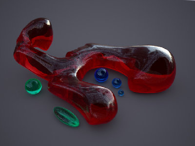

Olá,
gostava de saber se alguem me consegue apontar um tutorial ou explicar rapidamente como fazer um material tipo pedra precisosa no max. consigo fazer qq coisa com um material normal, mas com um material vray nao consigo sequer fazer a cena transparente. por isso, uma ajudinha... erm... ajudava!

Se for no vray crias um material Vraymtl e pões o refract perto do máximo (quase branco), podes fazer o mesmo ao reflect pra ficar com reflexo... o IOR pode ficar por volta dos 1,5...depois podes brincar com as cores etc....espero ter sido útil. |

ja agora a resposta do malanjo no msn:
"para fazeres vidro poes o refelxo a branco e o refraction a branco
e depois escolhes fresnel reflections e o IOR do reflexo prai a 2,4
isso sai-te um vidro puro
depois
se kiseres mudar a transparencia ou a cor do vidro mudas a cor do refraction
mais escura ou mais clara, e o tom de cor k keres, cinza, azul, ...
neste caso do ruby é em tom de vermelho
e o tom, prai a meio
(no refraction)"
de qq modo, ja consegui qq coisa. fica aqui o resultado
flash, obrigado aí pelos links!! valeu

Ta a ir, mas falta-te ligar ai o Affect Shadows, isto é se estiveres a usar o Vray. De salientar tambem que tambem convem usares Dispersão, embora nao esteja a ver muito bem onde está isso no vray, quando tiver oportunidade dou uma vista de olhos nisso e posto aqui qualquer coisa. Abreices. |
