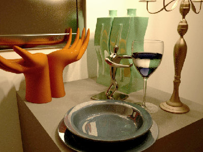

Provavelmente o nome não é o mais indicado...natureza morta... é apenas uma colecção de objectos (só modelei o copo, a base e a "sala" - que não se vê, eheh). Juntei uma série de objectos para fazer experiências com materiais e iluminação. Neste caso a luz é proveniente das velas do castiçal (fora do campo de visão neste caso)... se calhar a luz devia ser mais amarela...
Agradeço comentários. |

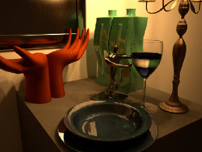

| Boas, tá porreiro, mas acho que estás a perder ai muita informaçao de luz/cor. Devias mexer um pouco mais na imagem no Photoshop ou algo assim, levels, contraste, saturação. Tomei a liberdade de o fazer apenas como exemplo. Abraços. |

Neste caso a ideia era ter uma cena "à luz de velas"... por isso tem que ser um pouco escura...algo sombria... mas ok obrigado pelo comment.  |

| Acho que devias ter umas sombras bem mais suaves... e aumentar o contraste da imagem... talvez trabalhar com o shadow e brightness multiplier (presumo que tejas a usar o vray) |
Colocada: Qua Jun 07, 2006 3:38 pm |
Concordo, as sombras deviam ser mais suaves. E a luz na parede está demasiado branca e forte....
Costumo usar o vray, mas neste caso particular usei o Maxwell.... |
