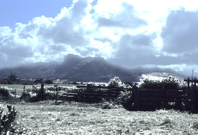

Hehe aqui fica o resultado das minhas primeiras experiencias no Digital Fusion Very Happy Por enquanto é só uma still, mas ja estou a tentar adicionar mais elementos animados... vamos la ver no que dá Very Happy
A primeira imagem é a original, a segunda (com neve) é a imagem criada atraves de compositing.
Original
 Filesize:  173.03 KB
 Viewed:  559 Time(s)
Resultado
 Filesize:  155.75 KB
 Viewed:  470 Time(s)

com neve nao é habitual teres tanto contraste

ok so this is my thing... ando a fazer isto ah seculos. algumas dicas:
-- a 1a impressao q tenho: o ceu nao pertence a li. ta completamente overblown, too hot, e o color grading nao corresponde ao resto da imagem do chao e das montanhas.
-- o bloom do sky ta mto falso no edge das montanhas
-- nao consido identifcar neve em parte alguma...
se quiseres ajuda para melhorar isto entao vai escrevendo por aqui. eu vou mandando as minhas opinioes.
