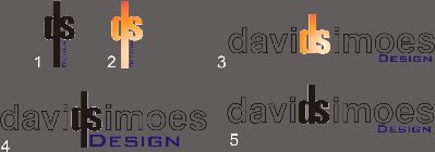

AngelStudio |
Colocada: Qua Mar 29, 2006 10:04 am |
vá podem comentar , ainda esta em avaliaçao, por isso todos os comentários sao bem vindos.. |

Mvespa |
Colocada: Qua Mar 29, 2006 10:27 am |
Registo: 14 Fev 2005
Mensagens: 116
Local/Origem: Famões
Boas!
Pessoalmente acho que é um logo já muito óbvio. Tenta fazer algo apenas com o "D" e o "S" ou então escreve o teu nome "david simões" acompanhado por um elemento gráfico. Utiliza fontes mais arrojadas, por exemplo a font que usaste na palavra design já está muito batida.
Se fosse a ti, ia em busca de fontes (www.dafont.com) e de certeza que após visualizares mais fonts começam a surgir mais ideias.
Outra questão é: no "ds" teres colocado também um traço na vertical para baixo (procuras alguma simetria? ou seria apenas para não confundir o logotipo com um "manguito" )
Tenta ver mais fonts e fazer mais estudos variados e depois coloca aqui para criticar-mos. Dá-lhe!  |
Kazuya Mochu |
Colocada: Qua Mar 29, 2006 11:22 pm |
podes vir a notar que gradientes funcionam melhor sem outline
e quando a gradaçao de cor é leve
de resto, acho que acabas por ter muitas linhas compridas e em sentidos perpendiculares, o que te ocupa muita area e desperdica muito espaço.
agora nao sei que te diga, acho que devias esperimentar mais. se calhar, deixar até a ideia de usares as siglas, e tentares iconizar a cena
nao creio também que em cima de turdo meteres o "design" a azul e naquela fonte funcione bem...
all in all, é uma cena que te vai representar e por isso deves ser tu a decidir. até que ponto queres ser exigente com a tua imagem?

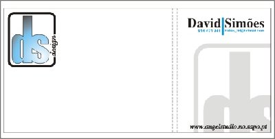

AngelStudio |
Colocada: Qui Mar 30, 2006 10:54 am |
Tens razao Kaz...um logo pessoal é algo mesmo pessoal mas uma critica é sp bemvinda...depois de algumas tentativas cá vai, um logo e cartao de visita..o logo em branco funcionaria como watermark.. |
20.18 KB |
472 Time(s) |
34.16 KB |
490 Time(s) |
Pixelwelder |
Colocada: Sáb Abr 01, 2006 1:02 am |
Está com um ar muito antigo e chato, mete outras fontes nisso e outras cores... epha está fraquito.. |
