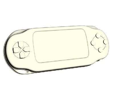

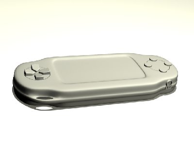

Estou a tentar modelar uma PSP sem fotos de referência, aqui vai o meu primeiro WIP |

TÁ FIXE... QUERO ver o resultado final  |
DANY_3D |
Colocada: Seg Jan 16, 2006 12:30 pm |
pah...eu acho que nao ta nada igual..mas pontu sem fotos de referencia e um boacdo xunga
eu dava um chanfros ai em alguns edges......mas continua..  |

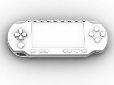

Um pequeno update. Obrigado pela critica Danny, estive com uma PSP na mão e deu para ver que o meu modelo estava muito arredondado, fiz uns chanfers em algumas edges. Agora tenho uma dúvida , eu para fazer os furos estou a usar os cilindros --- bolean e pronto, mas só que é um a um, não há maneira de fazer tudo de uma vez?
Para este render segui o tutorial do Kamaleon para oclusion com o V-Ray, obrigado Kamaleon.  |

De nada, sempre as ordens E relativamente a fazer o bolean todo de uma só vez o ke podes fazer é transformar um cilindro em editable poly e depois fazer attach aos outros cilindros todos de forma a que fike apenas só um objecto, em seguida fazes um bolean normal e seleccionas esse objecto ke é a tua colecçao de cilindros... mas desde ja te aviso ke boleans e max nao combina la muito bem. Continuação de bom trabalho, abraço. |

Colocada: Ter Jan 17, 2006 6:55 pm |
Experimenta usar esta tecnica que capturei para screenshots..
Penso que usas sub-d's certo? caso contrario nao vai funcionar e tens q improvisar um bocado..
Quanto ao modelo em si, realmente tava a faltar esses tais chanfers.
O maior erro que tens na imagem é tares a modelar sem referencias... mesmo quando é para modelar algo da tua imaginação tenta primeiro fazer usn sketches para teres uma ideia geral e para quando tiveres a modelar nao começares por uma cabeça de cão e acabares num rabo de peixe.
Continua!! |

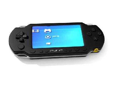

Pequeno update |

Colocada: Dom Jan 22, 2006 1:12 am |
quem ve daqui parece larga demais...
de resto, 5*
porte-se
[HP] |
Colocada: Seg Jan 23, 2006 11:45 am |
Por acaso esta a fica muito bom. Com mais uns detalhes na geometry fica uma recriação quase fiel, cotinua a postar progressos!  |

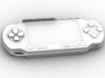

Mais um update |

Estou com uma dúvida pessoal, e vocês é que percebem disto, por isso vou perguntar... Ora cá vai disto, quando têm um objecto modelado em polys e depois fazem subD, como é que fazem o mapeamento do objecto, eu neste caso marquei a opção separate by materials e usei o multi sub-object, mas depois lembrei-me que se calhar tb dá se fizermos um detach dos diversos materiais e aplicamos os materiais que queremos, não dá??
Já agora mais uma questão, eu para escrever PSP no modelo e colocar os sinais de circulo, quadrado, triangulo, e X, fiz umas texturas com fundo preto e os sinais a branco e apliquei, mas claro notava-se que a cor do material não era igual ao da textura, depois usei essa mesma textura em opacity map e deu resultado, mas mais uma vez reparei, e tem lógica que o botão na face superior ficava transparente, então lembrei-me de fazer um estratagema, que foi copiar a face superior de cada botão um bocadinho mais para cima e depois aplicar esse material. Este método resulta, mas deve haver um mais simples, não há?? Desculpem estar a abusar, e a fazer tantas perguntas, e isto até parece um testamento, mas de outra forma fico na mesma, sem saber como fazem os vossos trabalhos fabulosos. Obrigado. [/quote] |
