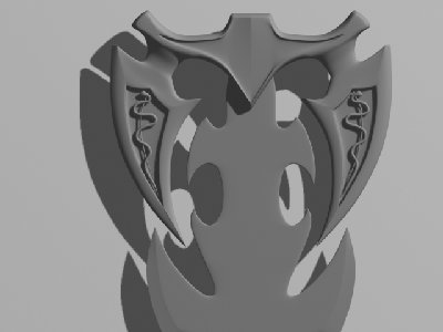

					| a espada ta nice
 uma forma de fazeres a textura como keres é usando o material do tipo blend... crias um material totalmente preto e outro tipo metal... depois usas uma imagem a preto e branco com o simbolo da espada e usa-lo em mask...
 depois usa o unrapUVW com o canal da mascara pra colocares o simbolo onde keres
 btw...caso nao tenhas feito, é melhor teres a lamina e a pega como dois objectos separados...assim torna-se mais simples colocar os materiais
 keep posting
 ps- como a imagem é bastante simples uma forma mais facil é no material editor na parte da mask, desseleccionares o tiling (assim a imagem nao se repete....) depois usa o UVW map tipo plane e depois redimensiona e usa o gizmo pra pores onde keres
