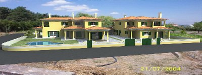

Olá,
Moradias feitas em VIZ com o free Vray para um placard.
Sugestões são mais do que bem-vindas para melhorar a imagem. Nomeadamente solução para a estrada do lado esquerdo. Como fazer para que ela não termine abruptamente e fique o cenário de fundo ( provisório ). As ruas não têm passeios nesta zona, nem sequer é alcatroada a rua .
Não tenho nada no interior das casas por isso pus os vidros com quase 100 % de reflection, mudo ? Acham que ponha qualquer coisa la' dentro ? Outras observações que achem importantes estejam 'a vontade
Obrigado desde já

Boas...a imagem ta fixe... (melhora é o background)
Citação: . Como fazer para que ela não termine abruptamente e fique o cenário de fundo ( provisório ).
podes usar o opacity mapping com o fallof... poe pra ser em relação à distância da camara e depois usa o grafico pra fazeres pitch pro fim ke pra a estrada começar a desaparcer so la mais pro fundo
Citação: Não tenho nada no interior das casas por isso pus os vidros com quase 100 % de reflection, mudo ? Acham que ponha qualquer coisa la' dentro ?
Epa...ate nao fica mal no geral mas há dois casos q ta demaseado exagerado q é na porta de correr em frente à piscinae o outro inda pior que é o da porta por baixo do alpendre mais avançado
A da piscina inda é como o outro mas a outra se fosse eu diminuia uma beca o reflexo e la dentro punha um pouco do hall mas fazia so pra mostrar ate uma certa distancia (pra isto apenas me lembro usando refracção com raytrace e defenir o alcance até um certo limite... mas deve haver outra maneira mais leve ). É q como akilo tbm ta distante nunca se vai notar mt o q tara la dentro mas ao menos disfarça akele reflexo brutal q puseste
só mais uma cena...pork é q as cenas do outro alpendre tao todas cinzentas??? |

normalmente o k se faz é modelar a envolvente, ruas, terrenos, para depois colocar arvores, carros, e fazer umas texturas bonitas pra isso tudo.
em relacao ao vidros, uma solucao pratica é fazeres as cortinas interiores e ja podes colocar alguma transparencia nos vidros |
