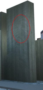

Colocada: Sáb Nov 05, 2005 3:23 pm |
ja agora...uns pekenos reparos...
bug1: repara na textura...o tiling faz um angulo estranho...
bug2: akele rectangulo claro deve ser da textura....
bug3: a sombra tá mt escura la ao fundo...
espero ter ajudado  |
