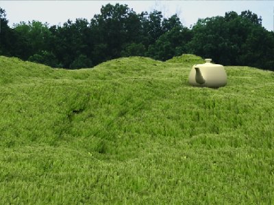

Aqui fica um teste de um metodo diferente que estive a experimentar para criar relva, ainda nao está mt trabalhado, mas parece resultar minimamente bem Abraços

concordo com o malicivs,
em todo o caso como é que estás a fazer isso
tem um aspecto bem fixe, quase que se comia  |

Tou aqui a fazer uns testes com o particle flow, o aspecto fur é pq ainda nao prestei atenção a textura da relva e tem um blur no opacity map, nota-se a border na relva e dalhe esse look, ke pessoalmente nao desgosto mas ainda vou ver isso melhor. Quanto a stats a scene tem 10000 objectos e renderiza com GI em 4 minutos. |

eu diria que parece "macro-musgo"
acho que a relva só nao costuma ser tão homogenea. mas isso, nao tem nada a ver com o teu test. acho que sim, se nota a repetição. nao consegues fazer uma colecção de "tufos" de relva, invêz de teres só um tipo?

| Thanx pelos comments, tive a dar umas voltas a isto e ainda tentei fazer um shader e umas nuvens tambem com o pflow, mas o shader ficou podre... se tiver tempo depois ainda dou uma vista de olhos a isto, mas pelo menos para a relva, acho ke é uma boa alternativa. Abraços. |

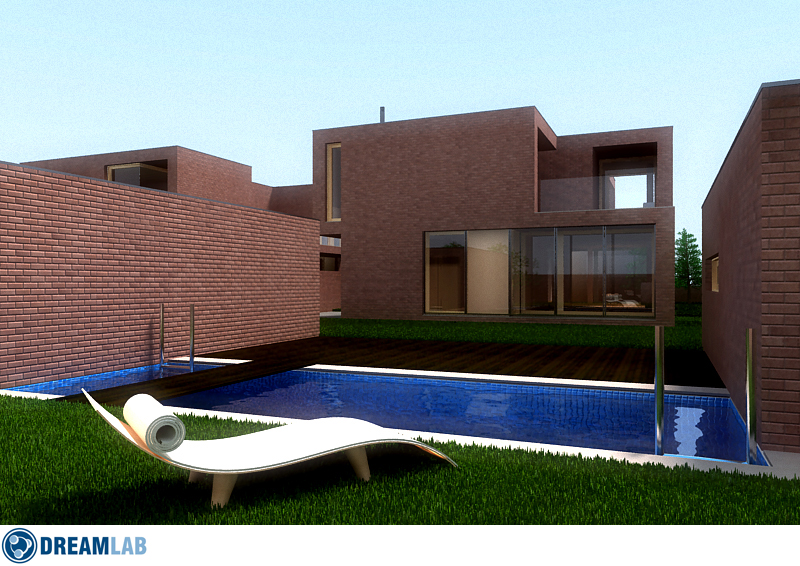

Como disse, já conhecia essa pic do forum do Vray, é tua? Tá muito porreira, mas o proposito deste teste foi mesmo arranjar outra forma de fazer relva sem usar dislpacements... já tenho uma pic aki no forum onde usei displacements e para este caso serviu perfeitamente mas para zonas com muita relva.. eskece... e com este metodo e uns tokes de compositing... hehee consegue-se fazer umas cenas fixes, assim ke tiver tempo faço um tutorial para kem estiver interessado Já agora fica aki a outra pic ke tinha feito com displacement map. Abraços.

Assim ke me lembre, um pedaço de relva ke tinha (akele atras da piscina) levava uns 4/5 minutos (só a relva, sem mais objectos e sem a directional light) Mas eu tambem estava a usar glossy reflections no material...  |
Colocada: Sáb Out 08, 2005 6:59 pm |
Esse tempo é realtivo, depende do CPU man... e lá na empresa tens grandes machines!  |
