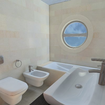

tenho andado nestes 3 ultimos dias a fazer uma cena de interiores.
fica aqui uma primeira pic para me darem na cabeça (se quiserem) Very Happy
já me esquecia, o belo do tutorial de luz vray do kameleon deu uma boa ajuda.
obrigado kameleon Very Happy

He he antes de mais fico contente por saber que os tuts que fiz realmente ajudaram Very Happy Agora relativamente a imagem... ora bem acho que tens poucos samples mas isso pode ser pelo facto da imagem ser de teste e quereres renderizar mais rapido... nao sei, a iluminaçao parece tar fixe, acho é ke falta algum reflexo nos azulejos... e se realmente tiveres numa de masoquismo, podes por glossy reflections e fica um espetakulo Razz de resto parece-me bem.... ah... autoclismo, nao te eskeças Razz se tens uma sanita e tal... e podes por tambem um cifao entre a sanita e o bidet que é o que costumo fazer Very Happy Abraços e bom trabalho.

ya tava de facto com poucos samples, ainda são testes, enquanto fui fazer uma soneca deixei um com o dobro dos samples a fazer, n pus foi glossy, andei a experimentar quando tinha pouco mais que uma peça na cena e lá se inflacionaram os tempos, mas tens razão, fica um espectáculo. Very Happy

Boas, pois ta cool,só tem muita cor na porta,não quer dizer que nao exista uma assim.

ficou só mesmo esta com o glossy , 7x mais tempo Shocked
fui mudando mais algumas coisas

Hey cc, eu por acaso dizia glossy nos azulejos e nao nas louças... acho ke assim nao fica muito bem, parece uma porcelana eskisa Razz o ke podes fazer é por 0.95 de glossy para as louças... fica mt fixe e é rapido e claro usa só 8 subdivs... para as paredes... 0.8 talvez e 20 subdivs... mas isso depende das configs ke tens nos parametros de render. Abraço Very Happy

tou aqui ás turras para fazer uma tolaha pendurada naquela argola, mas n tá fácil, já tentei por dinamicas, por modelação enfim...nada que me agrade.
se alguem tive sugestões. Question

Hey dude, tá a ficar curtido... kuanto a toalha... modela com um plano, depois meshsmooth it, depois vraydisplacementmap... e tenta este mapa que vou postar aqui Very Happy Abraços.

Apenas sinto falta de alguns elementos as toalhas que vais colocar pelo que perci, mas porque não umas saboneteiras o sabone...e afins....sem saturar muito a tua scene.

dei o trabalho como praticamente terminado, acabei por excluir a toalha da composição apesar desta ter sido feita.
ainda fiz um outro wc sem janelas
(praticamente terminado) se acharem que não digam. Smile

Muito fixe cc, ja começas a acertar com as iluminaçoes e materiais, aquele gloss rula Very Happy Mas vou ter ke te dar na cabeça numa coisa... man... ESCALAS Very Happy tá tudo fora de escala provavelmente a unica coisa que parece bem sao as banheiras mas depois comparando com o resto, altura dos moveis, tamanho dos sanitarios... Por exemplo na segunda imagem, tens o lavatorio ke ainda por cima é dakeles ke pousam no movel, imaginando ke akilo tá a a altura de um metro (ke é mais ou menos a medida) uma pessoa de 1.80/1.75m ali... kuase ke batia com a cabeça no tecto e concerteza ke nao cabia na banheira Very Happy Uma cena ke eu costumo fazer kuando tou a modelar as cenas aparte é criar uma box com 0.25mx0.25mx1.75m para referencia, assim mesmo que nao acerte na escala a primeira só tenho ke fazer um scale muito pekeno para acertar Smile E pronto basicamente é só isso, ah e parabens para as texturas dos azulejos e para o mapeamento, tao lá! Smile Abraços

até fui confirmar as escalas, Embarassed está tudo ou quase tudo no sitio certo, o problema é que os wc não são assim tão grandes e as lentes a 29º fazem estas ilusões...
