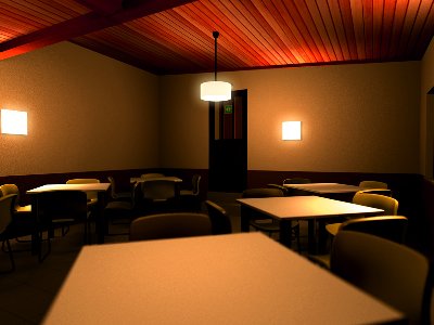

Esses tempos tão um pouco grandes...
Não estaras a abusar nas samples? |

Portugal, por um lado concordo contigo, por outro não... os renders "realistas" ou "fotograficos"... dependem muito do tipo de trabalho que se faz, do que o cliente quer... e penso que em termos de archviz... realismo é na maior parte dos casos o resultado que se quer... por vezes nao nos podemos dar ao luxo de sujar este ou aquele objectos, envelhece-los, etc... mas na minha opinião e ao contrario do ke provavelmente muita gente pensa, isso nao facilita o trabalho... as vezes bem pelo contrario! Agora noutro tipo de trabalhos... sim concordo que a maior parte das vezes é preciso exagerar a realidade por exemplo, mas lá está... depende muito do que se está a fazer, para quem se está a fazer. Neste caso do trabalho do cc... penso eu, na minha humilde opinião que ele quer obter um resultado realista do que está a fazer... e apesar de nao ter que necessariamente usar GI, teria que haver um conhecimento elevado a nivel de iluminaçao, para usar luzes a simular os secondary bounces, ou entao como tu proprio dizes, renderizar em layers e depois no photoshop retocar aquilo tudo... de uma forma ou de outra, tem-se imenso trabalho, ainda no outro dia estive a ler um post sobre o Maxwell e apesar do Maxwell fazer renders fantasticos nao tem nenhum botao que diz "Fazer Magia" não tem... Cada vez mais acredito e da forma como a tecnologia se está a apresentar, que o utilizador é sem margem para duvida o factor mais importante no resultado final de um trabalho e não as denominadas tools of trade. Mas claro, está é a minha opinião e apesar de nao discordar contigo, acho ke as coisas nao sao tao lineares.
Voltando ao trabalho do cc... lol tens ai zonas muito escuras cc, tens a certeza que tens o GI ligado ? Ou entao isso está com poucos bounces... que metodo de GI tás a usar para os Secondary Bounces? QMC ? Lightmaps ? Novamente deixo-te uma nota para o Antialiasing... ainda nao parece estar lá... aquela parede ao fundo, tem um pequeno rebordo e nota-se aquilo algo crispalhado E last but not least... acho que tens muito glow nas luzes em comparaçao a iluminação geral da cena, continuo a insistir nas vray lights e provavelmente um translucent shader Vou postar aqui um teste que estive a fazer hoje num projecto que tenho em maos, tendo em conta este post... como ja se falou em criar um ambiente ameno e acolhedor... tentei a minha sorte e saiu isto aqui, espero que ajude. Abraços e até ao proximo post |

esqueci-me de dizer que aqueles tempos incluem o calculo dos irradiance maps, fazendo load do map ja feito demora 10/15 minutos (com as omnis), ainda n sei bem as potencialidades dos irradiance maps... este trabalho tem servido para experimentar e aprender, com a vossa ajuda claro.
qual é o setup de luzes que estás a usar? |

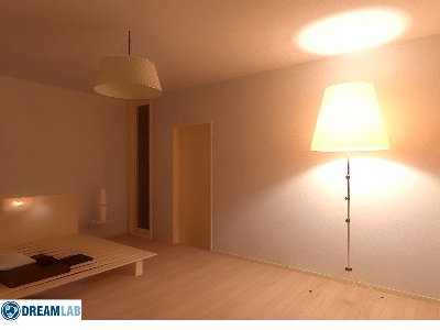

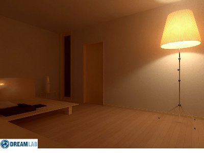

Boas de novo cc, vou postar duas pics, espero ke nao te importes... o post é teu nao kero avacalhar, mas é só para tentar demonstrar a importancia ke a iluminaçao tem numa cena, na sexta tive a fazer uns testes e desenvolvi dois plugins para a intensidade e temperatura da cor... continuando, uma das pics está iluminada com uma luz de halogeneo de 60 watts e a outra está iluminada com uma luz "normal" de 100W, quanto ao setup das luzes... é apenas uma vray light redonda com um diametro de 0,1. Abraços. |

podes postar quantas pic's quiseres, é bom para mim e, julgo eu, para a comunidade em geral.
n há duvida que se geram dois ambientes completamente diferentes com a iluminação.
muito espantado estou com o resultado obtido apenas com uma luz, mesmo com GI.
desculpa lá a curiosidade, mas tem os materiais normais(max) ou convertes-te tudo para materiais vray?
a que fiquei mesmo admirado com a naturalidade da luz.
n me farto de agradecer a ajuda que tens dado

Na boa, este topico até me deu a oportunidade de aprofundar umas questoes em iluminaçao que só veio ajudar ao meu trabalho e conhecimento. Quanto a materiais, só uso materiais do vray, nao uso materiais standard do max. Abraços e vai postando ai o teu progresso. |

bem aqui vai um progresso (n é grande) |

Quanto ao Anti-Aliasing axo que ja atinaste excepto o blur que tem a mesa mais proxima da camera axo k ta exagerado mas d resto parece bom quanto a iluminaçao continuo a axar um pouco eskuro... =/ |

estou a refazer a cena toda (a nivel de materiais e iluminação), n que esteja inteiramente descontente com os resultados, mas antes pq acho que poderei obter resultados melhores mesmo com tempos de render inferiores.
