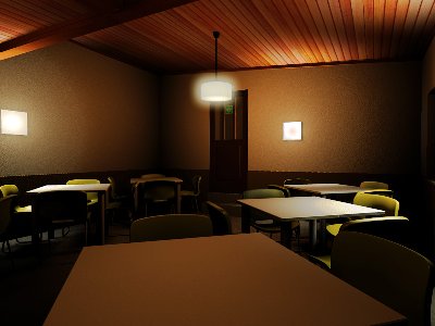

sempre dá para dar o glow por object ID, sempre a aprender...
deixo aqui um update ao wip
criticas sempre bem vindas |

ta a ficar mto melhor mas a luz parece mto uniforme... q setup de luzes tens agora?
a. |
_________________ .: a |

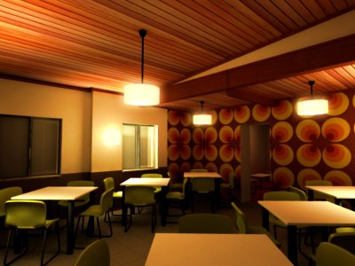

boas
nesta imagem estou apenas com as omnis dos candeeiros (vrayshadow) e mais uma omni de ambient.
refractive caustics do GI do vray, difuse=1/secundary=0,8
os materiais dos candeeiros estão com materiais translucidos e auto-iluminação.
já agora alguém sabe a diferença, em termos teóricos,entre as causticas que aparecem no menu vray: GI e as do menu vray: caustics? |

algumas sugestoes secalhar a ter em conta..
luzes de candeeiros de tecto nao sao normalmente omnidireccionais... (nao conheco mto bem esse termo "omni" pq nao uso o vray, mas penso q queres dizer uma pointlight? se alguem souber exactamente q me diga pf)... e ambient light eh raramente utilizada precisamente pq eh uniforme demais e nao eh realista.
pena nao conhecer o vray, senao ajudava-te mais
vou vasculhar umas coisas e ja volto
(: .a |

omni (no max)é uma point light, foi aquilo que me pareceu mais adequado para simular candeeiros de uma só lampada.
entretanto desliguei a de ambient e acho que fiz bem
ah, e no outo render tinha-me esquecido de ligar as luzes de parede... enfim
thanks
n usas vray nem brazil, o vosso software de render é inhouse somente ou pode ser encontrado para venda? |

ahhhhhhhhhhhh that's so much more like it
yay, regra numero 1 de lighting: desliga sempre ambient lights
ahha
qto ao nosso renderer usamos Renderman q eh desenvolvido pela Pixar e eh o "Strandard" renderer usado por 99.999999% dos filmes em todo o mundo
a. |

Deixa cá tentar responder-te dentro do ke me é possivel...
"Já agora alguém sabe a diferença, em termos teóricos,entre as causticas que aparecem no menu vray: GI e as do menu vray: caustics?"
Não há diferença nenhuma, sao dois parametros que estão interligados, caso tenhas o Vray Caustics desligado ele não te vai criar caustics nenhumas...
Mas caso tenhas o Vray Caustics ligado.... ele da-te duas opçoes, Reflective e Refractive e a que está ligada por defeito é só a Refractive, ou seja, vais ter causticas por exemplo quando a luz passa atraves de um copo, garrafa. Mas a meu ver e espero nao estar errado a melhor forma para explicar esses dois parametros Reflective e Refractive seria com uma piscina, em que ligando o GI:Refractive Caustics ias ter caustics no fundo da piscina e nas paredes interiores da piscina, por baixo da agua e caso ligasses as GI:Reflective Caustics ias ter caustics criadas devido a reflexão da agua, ou seja, o mais provavel era teres caustics a volta da piscina, acima da agua... espero ter-me feito entender... nao sei se era isto que perguntavas mas de qualquer das formas fica aqui a ideia ke eu tenho sobre esse assunto... Sintam-se a vontade de corrigir e/ou adicionar coisas.
Quanto a tua iluminação.... está muito melhor... mas desliga essa luz ambiente, isso estraga sempre a cena, a nao ser que uses omnis bem colocadas, só a iluminarem o diffuse e com inverse square falloff... mas isso ja ia complicar e acho ke nao tens necessidade. Para finalizar tb substituia as omnis por Vraylights esfericas... até pq com as Vraylights tens por defeito luzes fisicamente correctas, enquanto que com as omnis só terás se tiveres activado o inverse square falloff... nao sei se é o caso... de kualker das formas alterava isso. Abraços e espero ter ajudado.
PS- O trabalho está a ficar mt fine, parabens.
PS2- O antialiasing tá meio manhoso, muito blurred, nao sei se é isso que queres ou nao... caso queiras algo mais sharpen, aconselho-te a usares o Catmull-Rom ou o Mitchell-Netravali.
Edit:
PS3- Tenta dar esta cor as tuas luzes a ver o que acontece... só a titulo de curiosidade... se quiseres e tiveres tempo é claro RGB: 255,192,105 |

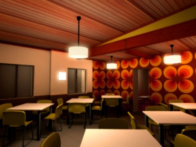

boas
neste momento , os tempos de render com as omnis normais andam entre 1h/1.30h.
entretanto tento com os irradiance maps, julgo que as luzes vão iluminar com o irradiance map escolhido no menu de render do vray, ou não?
em relação a poupar tempo no photoshop tenho de concordar que para stills é uma óptima opção, no entanto pessoalmente evito fazer mais do que balanços de cor e saturação, apenas por uma questão de tentar aperfeiçoar a técnica no 3D, pelo menos neste tipo de trabalhos sem prazo....
quando há prazos a conversa é outra...  |

bem aqui fica outro ângulo, ainda a precisar de afinações...  |
