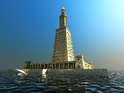

Assim está bem? O que acham? É a 1ª vez que faço isto no photoshop, não sejam muito duros nas criticas  |

ene.xis |
Colocada: Ter Jan 23, 2007 3:44 pm |
Registo: 05 Jul 2006
Mensagens: 316
Local/Origem: Puorto
antes de + parabens!o model parece me 5*!
imho ja fui quase tudo dito, mas aquilo q me incomoda é a prespectiva...!
ta muito...assim-assim....nao acrescenta nada à composiçao...
eu fazia descer o pdv mais ao nivel da água, para aumentar a sensação de verticalidade do subject...?
fora isso louvo-te a persistencia! sei q as vezes me apetece largar um projecto mm q insistam para cntinuarmos a melhora-lo...eu normalmente largo-o ! |

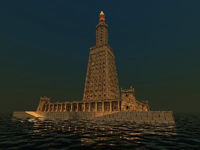

Segui o teu conselho ene.xis, e gostei do resultado, aqui está uma imagem saidinha directamente do 3D Studio Max sem post-work, depois de almoço vou fazer um render a outra hora do dia, depois posto aqui, e com uma vista um pouco mais baixa para não se ver o pavimento. |

ene.xis |
Colocada: Qui Jan 25, 2007 12:59 pm |
Mensagens: 316
imo parece me melhor!
ainda a afastava um pouco e "tilava-a" um quito como se o observador tivesse sujeito a ondulação!
dps umas luzingas bem "quentinhas" espalhadas pela torre e fica a matar! |

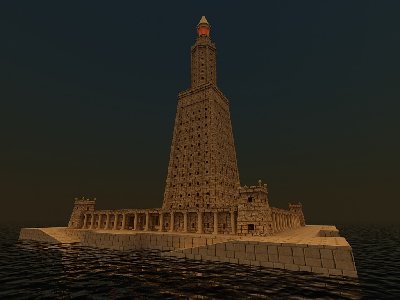

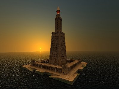

Obrigado pelo incentivo, aqui ficam mais 2 imagens do farol a diferentes horas do dia, estas já têm um cheirinho de photoshop... |
