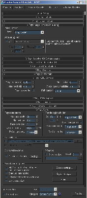

Colocada: Sex Out 06, 2006 10:44 am Responder com Citação
Aqui estão os settings. A questão é que todos os troncos tem displacement e temos relva tambem com displacement e folhas com opacity maps.

Colocada: Sex Out 06, 2006 10:50 am Responder com Citação
Escravo do rato Registo: 05 Jul 2006 Mensagens: 316 Local/Origem: Puorto
relva com disp ok....mas troncos?? sao close ups?
o opacity maps a mm coisa é mm necessario?
ene.xis
Colocada: Sex Out 06, 2006 10:51 am Responder com Citação
QMC+QMC?
parece me q as settings sao overkill! mas de quantas arvores tamos a falar?
Colocada: Sex Out 06, 2006 10:53 am Responder com Citação
Só QMC no First Bounce e NICLES no segundo, só estamos a usar primary bounces.
