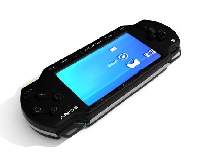

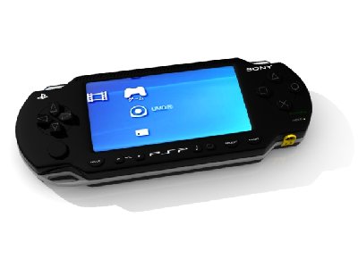

Colocada: Sáb Fev 04, 2006 10:15 pm |
Mais um update, este já mais próximo da versão final, na versão final sou capaz de colocar um UMD e a caixa da PSP, ainda estou a pensar nisso...  |
83.51 KB |
263 Time(s) |
75.17 KB |
255 Time(s) |
[HP] |
Colocada: Sáb Fev 04, 2006 10:35 pm |
Getting there.....
ANyways, axo k precisas de mais uns ajustes nos materials.
A geometry parece-me ser fiel, mas a res da img e talvez do proprio render não de pra ver mto bem, keep up |
